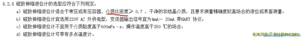

各位海友们,请教一下,规范里出线的比密度是什么意思?

与标准状态水密度的比值

跟水比较,水是1.0.

假如汽油密度是0.7g/cm3,他的比密度是0.7?

那应该叫比重吧?

不太清楚,规范上出现的名词,不知道具体含义。

密度既然带有一个比字,那么就应该有明确的被参考介质,那被参考的介质是什么,必须清楚,不然这个比字有什么意义?
密度之比,不就是比重么?
