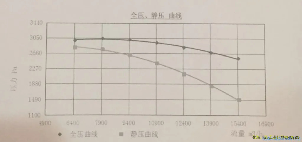

这个选型是错误的,对于不同流量时,同一型号风机的全压和对应的流量的静压升是不一样的,进口+出口<静压升。工艺提资时提静压升,不要提全压
发表于 2020-11-11 09:53:47
纠正一下,风机的压头=(入口管道阻力降+出口管道阻力降)+(接受端压力-吸入端压力)+动压头  详情 回复 发表于 2020-11-11 13:09
image.webp 这个选型是错误的,对于不同流量时,同一型号风机的全压和对应的流量的静压升是不一样的,进口+出口<静压升。工艺提资时提静压升,不要提全压

彩丫VIP会员 VIP会员 | 显示全部楼层       最后访问IP北京市
5楼的请问一下,没太看懂图。比如:流量在13900,风机的静压是1880,全压是2660?
发表于 2020-11-11 16:43:38
对应流量的静压和全压的值,同一个风机在不同风量的工况下这个值是不一样的  详情 回复 发表于 2020-11-12 15:28
