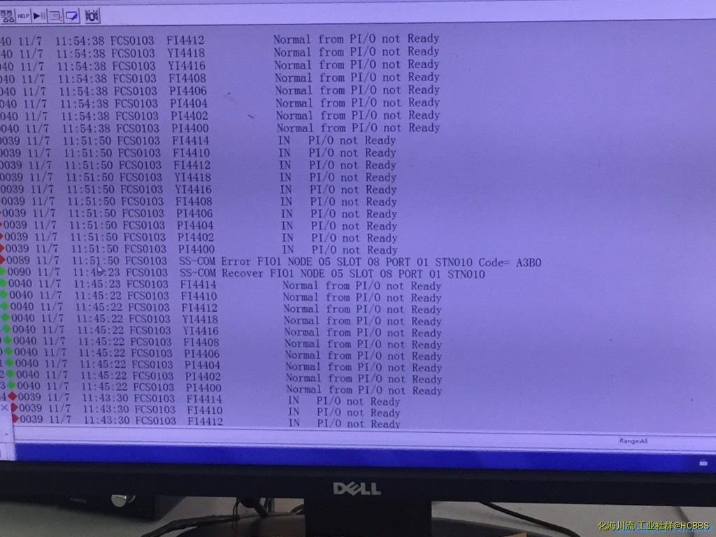

如图所示  请大神指教  这个报警是什么意思

没搞过FCS,仅看你图片中的报文,像是节点设备掉线之类的故障;十个现场仪表报警同时出来的

那个卡的信号不好吧 重新插拔,下装,检查底板或通讯

通讯卡掉了
