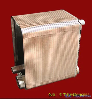

以前供暖是按面积收费,现在按表收费;为了充分利用能源加装换热装置使回水温度降至约为40摄氏度。加装的是钎焊板换热器,材质S304,安装时忽略自来水中的氯离子问题,现在已经使用两年不知道还能坚持多长时间。

应该没问题

就怕换热板腐蚀坏了两侧介质串流。
发表于 2020-11-4 09:30:03
氯离子不会太高!

两年  不错了
