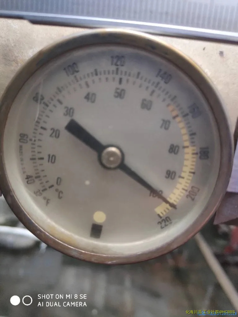

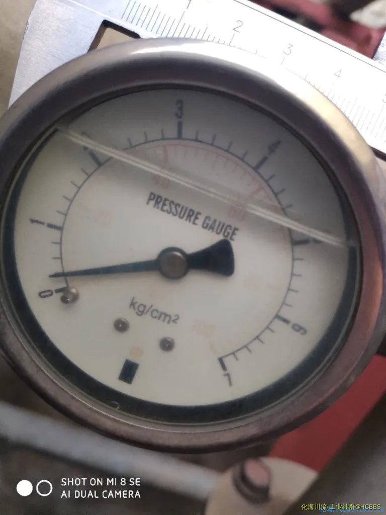

各位老师,这个仪表是什么品牌的呢?之前用了好多种其他品牌的,很容易就坏掉了;领导说要按原来设备上的这种来买,但是设备是德国进口的,设备也用了十多年了,都不知道要找谁。希望有见过这种仪表的老师,麻烦你提供下这个品牌的相关资料,谢谢啦

温度计吧

现场温度计,要求一般吧,看看背面。

就地表,没必要买进口啊,主要查找坏的原因,振动大 还是介质有腐蚀,压力不是有防震么,还是安装的螺纹松动,找到具体原因,解决问题。

这种耐震压力表和现场温度计都差不多是这个样子的,品牌你得看铭牌吧,正面是没看清楚有,找找背面或侧面,或者找原来的设备资料还有没有?

压力表,有可能是 WIKA ……

进口的买WIKA的   国产的买北京布莱迪的

一个是耐震压力表。一个是温度计。都是很基础的仪表。并不是说你找对牌子就可以。你要根据工况选好型号才能好用。你实在要买进口的,压力表就是ABB的最好了,但是超级贵,而且同样还是要选对型号。型号最重要,牌子是其次。至于温度计,换成就地显示热电阻绝对好用。充电电池。液晶显示。一年充一次电就可以了。

看表壳看不出是什么牌子,看看背后有没有品牌标识。现场表用WIKA的应该能解决问题。

压力表,而且显示不全。单位也不是很标准。

就是2块压力表和2块温度计,只要接口没有问题,应该都能用

压力表像进口德国WIKA的 ,可以用国产的北京布莱迪。温度表一般不容易坏,可以找接口一致的国产温度计替换。
