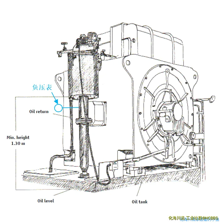

润滑油箱上有空气滤清器,同时也有油雾风机,油箱还冲氮气,此时三者怎么协调才能维持油箱负压

如图所示。我们压缩机的邮箱是6000L,工作温度在55℃。
其实是加了个抽风机,注意别把油箱抽负压太狠,抽憋了,一般维持在-15mbar。
再补充一点,我们是通过补充空气的方法控制负压的。
抽风机开启,油箱被抽负压,但一般供应商均怕抽风机过猛,油箱抽憋,则需要向内补充一部分抽走的气体。
从你描述上看是有氮气线补充。你就通过氮气线上的阀门,调节流量,调节油箱内部负压。
发表于 2020-10-26 10:54:37

刚才问了风机厂家,油箱上有油烟风机,就不能有空气滤清器了,否则风机无法维持油箱的负压,风机的风量是可调的,也不用担心油箱负压过大导致润滑油溢出,另外油箱同时冲氮气也是可以的,不用怕油雾风机故障停机导致油箱正压过大,因为油雾风机上有旁统,超正压,止回阀会自动打开,开启压力也就150帕,不会导致机组不能回油。
