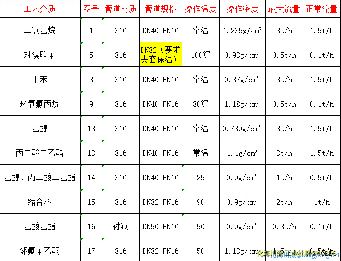

各位海友有用过测量以下介质的流量计吗?帮忙给推荐一下流量计类型,具体参数如下
工艺介质          管道材质            管道规格          操作温度         操作密度          测量范围
二氯乙烷           316               DN40 PN16            常温          1.235g/cm3   0-3t/h
对溴联苯           316            DN32要求夹套保温  100℃         0.93g/cm3            0-0.5t/h
甲苯               316               DN40 PN16             常温          0.87g/cm3   0-3t/h
环氧氯丙烷           316               DN40 PN16             30℃           1.18g/cm3         0-0.5t/h
乙醇         316              DN40 PN16              常温           0.789g/cm3          0-3t/h
丙二酸二乙酯        316                DN40 PN16              常温            1.1g/cm3          0-3t/h
乙酸乙酯     衬氟            DN50 PN16              50℃           0.9g/cm3    0-0.5t/h
邻氟苯乙同            316           DN32 PN16              50℃          1.13g/cm3             0-1.5t/h

建议你看看智能涡轮流量计、金属转子流量计,椭圆齿轮流量计

介质状态呢,是液体还是粘稠状的?如果不差钱的话,质量流量计吧
液体的

流向?流量不大用转子流量计比较合适,性价比较高。几个几百公斤的可能还要缩颈

以你提供的流量范围最好用金属转子流量计,现场远传都能显示,使用别的形式(涡轮,双转子等)可能都需要缩颈才能测量更精确,你没提供操作压力,估计压力应该不高,如果操作压力高,也可以使用涡街或者质量流量计。

如果需要精确,而且不差钱,就选择质量流量计

流量,压力不是太大可以选转子流量计
压力都不高,谢谢,联系了几个厂家都是建议用金属转子
