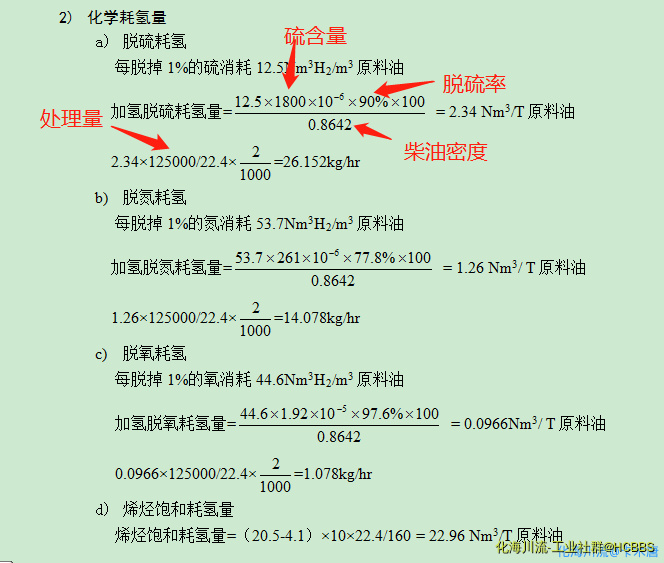

image.png 上图是某个加氢精制装置的化学氢耗计算,对于“每脱掉1%的硫消耗12.5Nm3H2/m3原料油;每脱掉1%的氮消耗53.7Nm3H2/m3原料油;每脱掉1%的氧消耗44.6Nm3H2/m3原料油”这个是一个经验值还是计算出来的呢?个人认为按照字面意思,不同的原料硫含量,每脱掉1%的硫耗氢量是不一样的。下面的脱硫耗氢量计算也没看出是什么计算原理来,欢迎大家积极讨论下~

这些值是根据加氢原料中耗氢组分通过模拟计算得到的,同时兼顾原油油的密度和组成特性。
如硫,在原料油中可能是以硫醇 硫醚形式存在,则根据这种组分特性,来计算将这部分硫转化成硫化氢时消耗掉的氢。
对于氮、氧也是类似的模拟计算。

这几个模拟计算的值是对于汽油、柴油、蜡油、渣油加氢都适用么?后面计算化学氢耗量的时候的计算方法没看懂怎么个思路~

这需要根据油品的特性去进行针对 性的估算,通用性有,但不会很强。

“每脱掉1%的硫消耗12.5Nm3H2/m3原料油”这句话咋理解呢?硫含量100ppm的直馏油与10000ppm的蜡油脱除1%的硫都消耗12.5Nm3H2/m3原料油么?不可能啊~

这是一个估算值,原料油不一样时,耗氢量也不一样。石脑油、柴油、蜡油的耗氢量就不一样,同时直馏和二次原料的耗氢也不一样,不能普遍适应。在《加氢裂化装置操作指南》第二版67页有不同类型原料的耗氢量,可以参考一下
