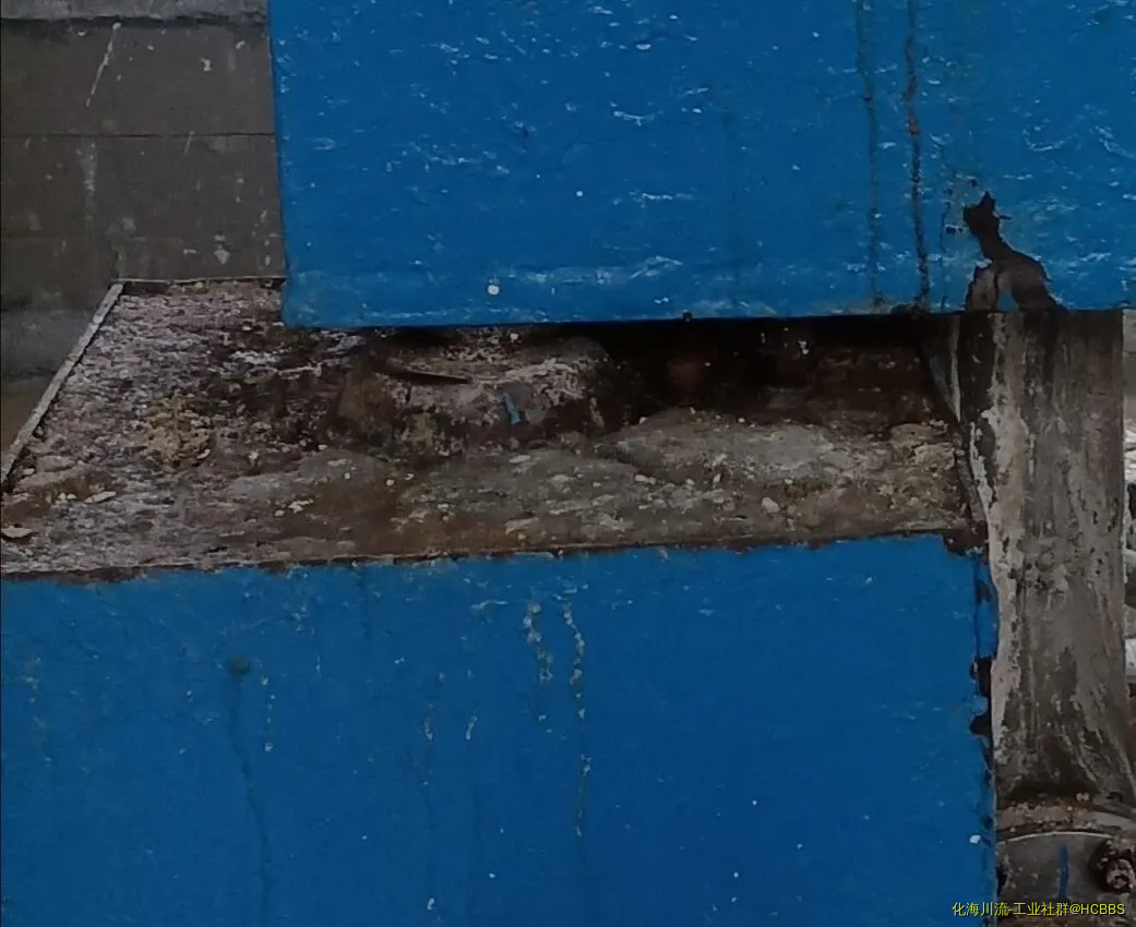

介质是碱液,对水泥加固存在腐蚀。你们怎么处理?

1、为什么会有如此多的碱液漏出?设备问题还是工艺问题?
2、如果短期内无法处置的话,可以在基础上搞一个导向槽,不要让碱液大量聚集在此,底下用个容器接着。

1及时收集2可以刷涂料

建议:
1、制定措施,发现漏点及时处理,抵制防跑冒滴漏现象发生;
2、泵底座刷油漆。
3、定规划3-5年打掉原底座更换新底座。
