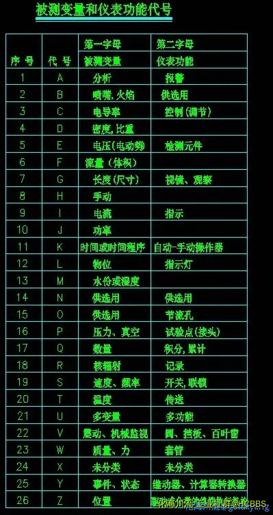

我就搞不懂 阀门位号的上字母组合区别  比如FV FC FT FRC FRCQ FI

仔细阅读HG/T 20505-2014

untitled1.webp 首页图一般有解释
