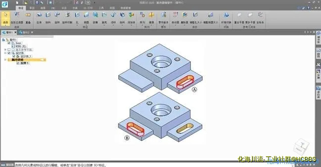

浩辰3D软件对CAD数据的重用,就如同使用 Windows 剪贴板来剪切、复制和粘贴零件和模型元素。
[size=21600,21600]可以重用哪些内容:
Ø  选定面集的内部尺寸随面集一起复制。尺寸不需要显式选定。粘贴时,内部尺寸也会一同粘贴。
Ø  “悬空”的尺寸(即一端在选择集内,而另一端不在选择集内)也将与面集一同复制。此类尺寸不需要显式选定。这些尺寸将作为悬空尺寸复制。粘贴后,悬空尺寸也将一同粘贴。可以重新附加尺寸的悬空端,也可以删除尺寸。
Ø  选定面集的内部关系也将与面集一同复制。粘贴后,内部关系会重新创建,并显示在路径查找器中。复制的关系集在路径查找器中是单独的集合。
Ø  附加到已复制元素的 PMI 尺寸(系统和用户)在“粘贴”命令成功完成时也将复制到变量表中。
