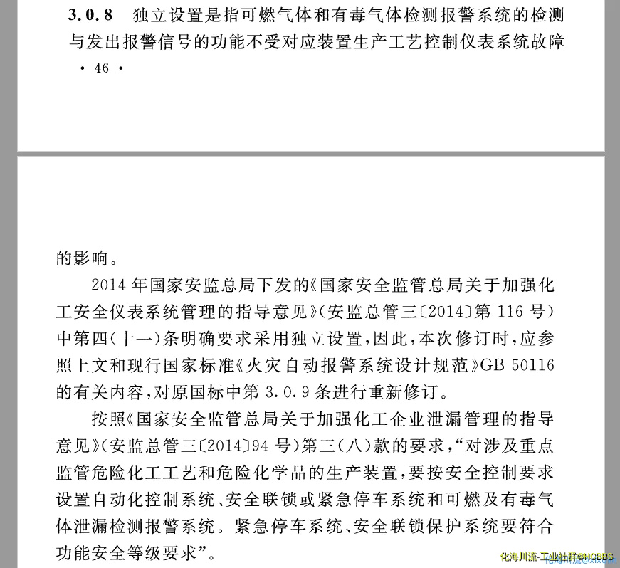

       现阶段设计院在设计可燃有毒气体报警仪时其信号一般都是在DCS系统中使用独立机柜进行集中信号收集,但今天在学习规范时发现GB/T50493-2019中第66页 5.4.1中这样要求:可燃气体和有毒气体检测报警系统与生产过程控制系统不能合并设计,是为了保证装置生产过程控制系统出现故障或停用时,可燃气体及有毒气体检测报警系统仍能保持正常工作状态。        此条是否可以理解为可燃有毒气体检测报警系统不能与DCS合并,信号不能只进DCS,需有单独的GDS系统?
        有没有能够深度理解规范的解释一下,谢谢!

2009的规范可以与DCS共用,但是2019的规范明确要求要分开。

GDS是要独立设置,但信号可以进DCS,这个不应理解为“合并”。

就我们公司的应对方案来讲,所谓的专家组提出的整改意见。
GDS是单独的,但是信号又接进我们的DCS系统,仅在DCS集中显示和声光报警,没有联锁动作。
和13楼的说的一个意思。
