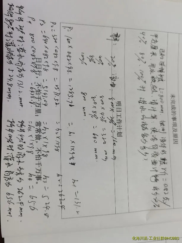

讨论题:
245、已知浮桶长度L=800mm,被测液体的重度r介=0.82克/平方厘米,用水校验,请计算:使浮筒液面计输出为20%,40%,80%,100%时,灌水的高度各为多少

用水校验时,浮筒被水浸没的最大高度为: L 水=r 介/r 水×L=(0.82/1)×800=656(mm) ,把 656 mm 分成 10 等份,量程的10%即为65.6mm,即可求出使浮筒液面计输出为20%,40%,80%,100%时,所对应的灌水高度为:131.2mm,262.4mm,524.8mm,656mm。

133mm,266mm,532mm,666mm

发表于 2020-9-24 08:49:25
如果是自己计算,说明基础知识非常好!  发表于 2020-9-24 14:44

0.13/0.26/0.52/0.65
