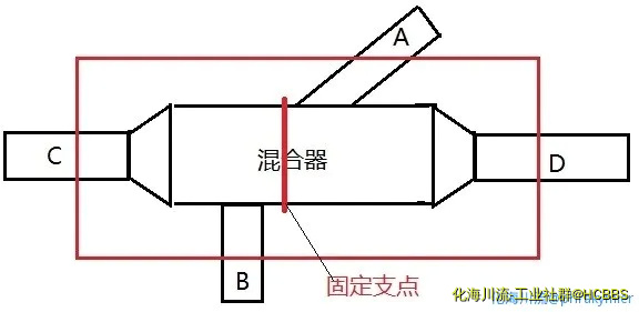

我想用有限元的方法校核一下红框内的混合器的强度,主要是因为开了两个比较大的孔(斜管处开孔率>0.5),按GB150进行补强计算感觉不够放心。
因为这是整个管网的一部分,而整个管网已经用AUTO Pipe(类似C II的软件)进行过应力计算,根据AUTO Pipe的计算结果取ABCD四个点处的力和力矩作为外载荷输入。
现在我的疑问有下面几点,请大家帮我指点一下:
1、计算是我同事做的,据他所说ANSYS软件中温度和许用应力不是自动关联的,因为在混合器中部设置了一圈固定支点,如果把温度参数输入进去的话肯定会导致固定支点处的热胀应力超标,所以他计算时是按常温处理的,然后取用的许用应力是实际工作温度下的值,不知道这种做法对不对?
2、AUTO Pipe计算的节点受力和力矩结果是否已经包括了内压的作用,在用ANSYS计算时输入的外载荷除了AUTO Pipe的计算值以外,是否还需在C、D处加上工作内压产生的轴向拉力?
3、根据目前的计算结果来看,尽管主管和支管的壁厚都已经大于根据管道壁厚计算公式计算结果的值较多(但支管壁厚/主管壁厚=0.4),而且也按照GB150进行了开孔补强,但是斜管锐角处的应力仍然**超标,即使是把斜管改为90度垂直开孔,按JB4732的评判准则仍然不满足安全要求。那么前面的计算方式是否有问题,如果没有问题的话那下一步应该采取什么样的措施改进,是继续加大支管壁厚呢,还是增大开孔处的过度倒圆半径?抑或是加大主管直径降低开孔率?

lizw999VIP会员 VIP会员 | 显示全部楼层       最后访问IP江苏省
1.温度与应力要匹配,
2.要考虑内部压力,如有必要还有温差应力。如果混合器不长的话,有可能不需要增加膨胀节。要计算一下。
3,建议增加混合器壁厚和斜接管壁厚,或者采用整锻件,加工内孔,不要在管道钢管上开孔。
