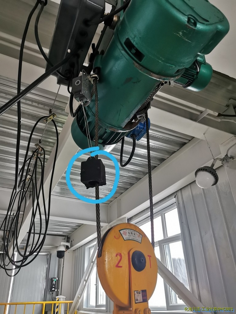

电动葫芦上的这个附件是啥,起啥作用的?
发表于 2020-9-19 16:22:15
电动葫芦上的这个附件叫什么名,起啥作用的?

张勇_efD8qVIP会员 VIP会员 | 显示全部楼层       最后访问IP河北省
限位开关,当电葫芦碰触到他时,托起它,它里边的开关断开,上行停止。

上尚若水VIP会员 VIP会员 | 显示全部楼层       最后访问IP广西壮族自治区
限位器,起保护作用,防冲顶(吊钩碰到就停止上升)

543323944VIP会员 VIP会员 | 显示全部楼层       最后访问IP河北省
重锤式限位器。
