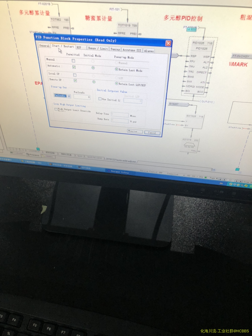

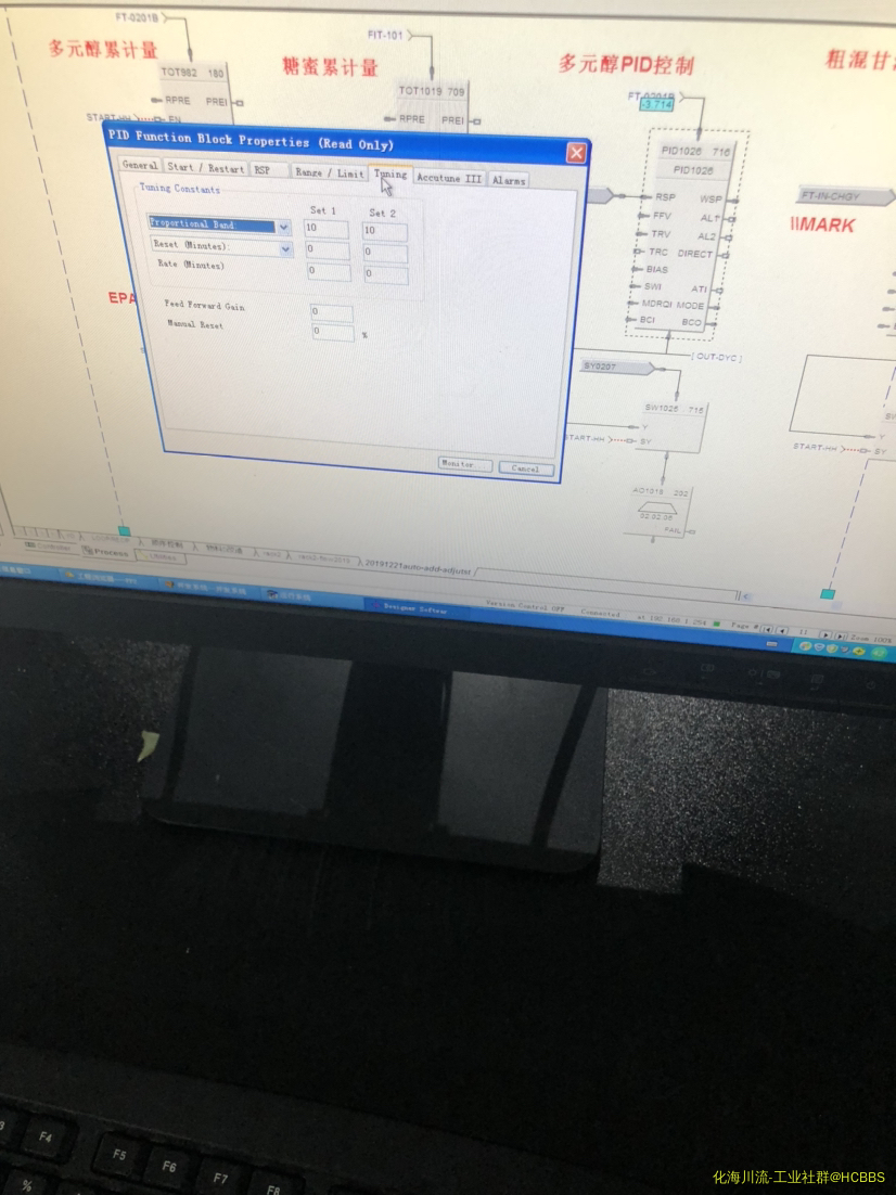

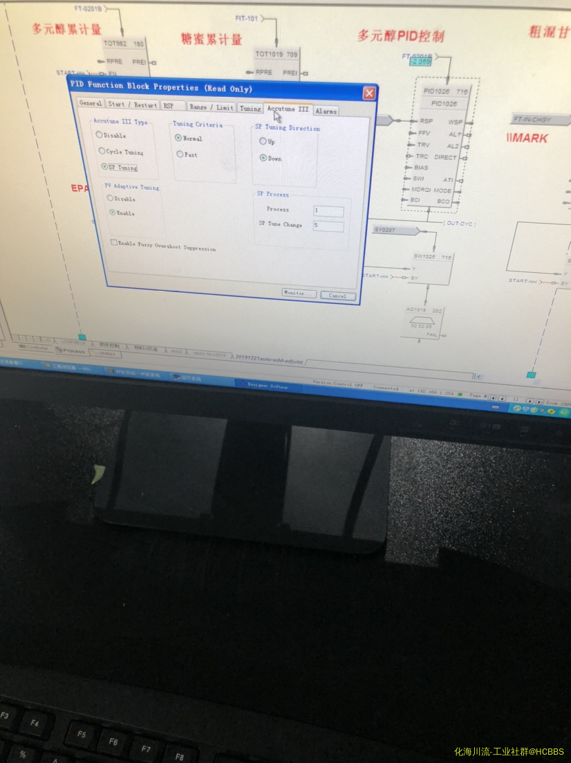

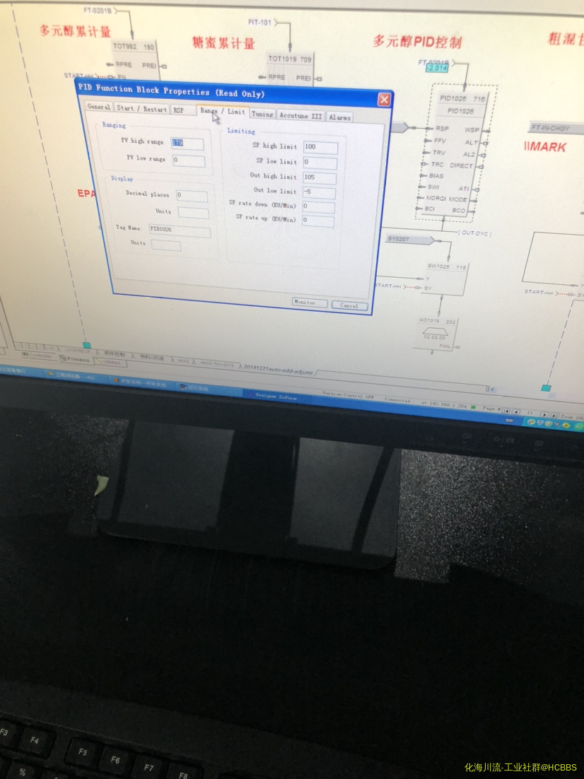

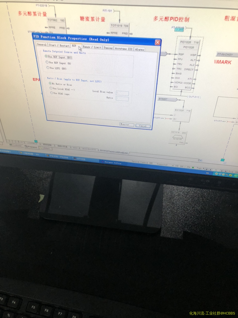

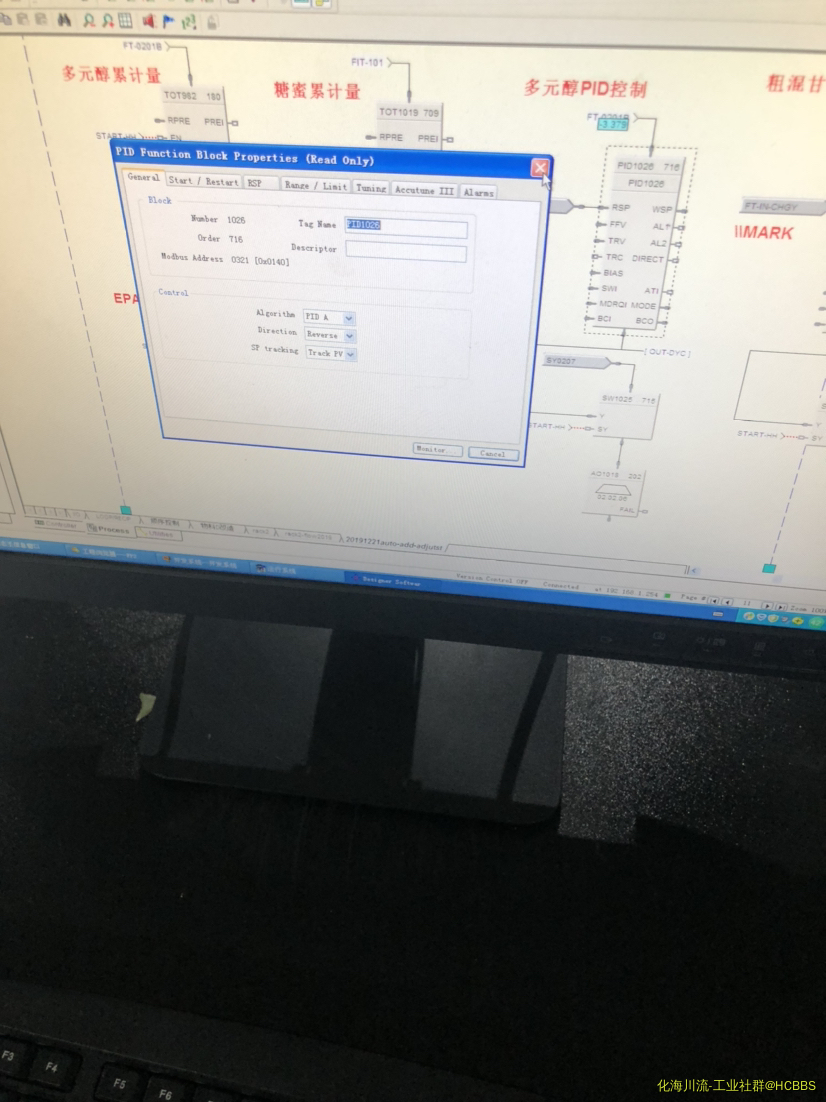

[讨论] 霍尼韦尔HC900系列为啥PID输出为0?
1.4K |1
名羊VIP会员 VIP会员 | 显示全部楼层 |阅读模式       最后访问IP浙江省

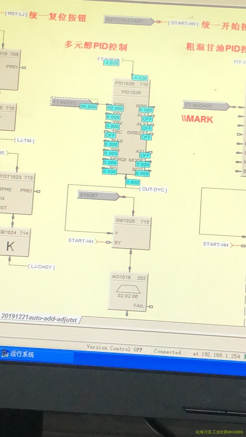

霍尼韦尔HC900系列为啥PID输出为0?是我设置的不对嘛!?新手请教

冯少辉VIP会员 VIP会员 化海川流M | 显示全部楼层       最后访问IP上海市
是不是pid的控制作用反了。流量控制一般为反作用
