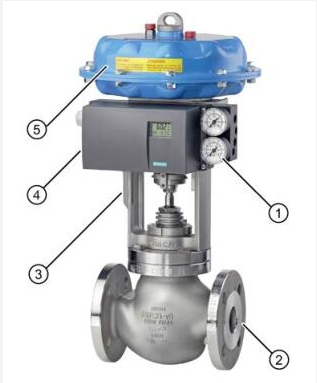

电气定位器SIPART PS2和执行机构构成控制系统。伺服电位计记录执行机构的当前位置,并反馈回实际值x。显示屏上同时也显示设定值和实际值。具体功能如下:
  ·默认情况下,基本单元带有二进制输入(BIN)。可单独组态并使用此二进制输入,例如限制控制级别。
  ·定位器SIPART PS2配有摩擦离合器和可切换齿轮,因此可与不同的机械角行程和直行程执行机构配合使用。
  ·对于具有“故障保位”功能的定位器,当辅助电源和/或压缩空气源出现故障时,会保持执行机构的当前位置。不会按照SIL方式工作。
  ·使用“故障保位”功能时,如果要在辅助电源故障后再次接通时保持当前位置,参数“51.
  FSTY”必须设置为“FSSP”。
  ·控制系统通过总线以数字方式将设定值w提供给定位器。
  ·定位器充当预测性五点定位器,借助其输出值±Δy,可通过脉冲长度调制控制集成阀。
  ·这些输入信号会改变执行机构室中的压力,待控制偏差为0后执行机构才恢复原位。
  ·在移除外壳保护盖后,可使用三个按钮和显示屏来执行操作(手动模式)和组态(结构化、初始化和参数分配)。
  电气定位器SIPART PS2与气动执行机构相结合,一般用于以下行业中过程阀的连续控制。
  ·纸浆和造纸
  ·水/废水
  ·制药行业
  ·海上电站
  ·化工
  ·石油和天然气
  ·能源生产
  ·食品和饮料
