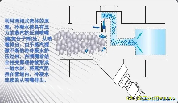

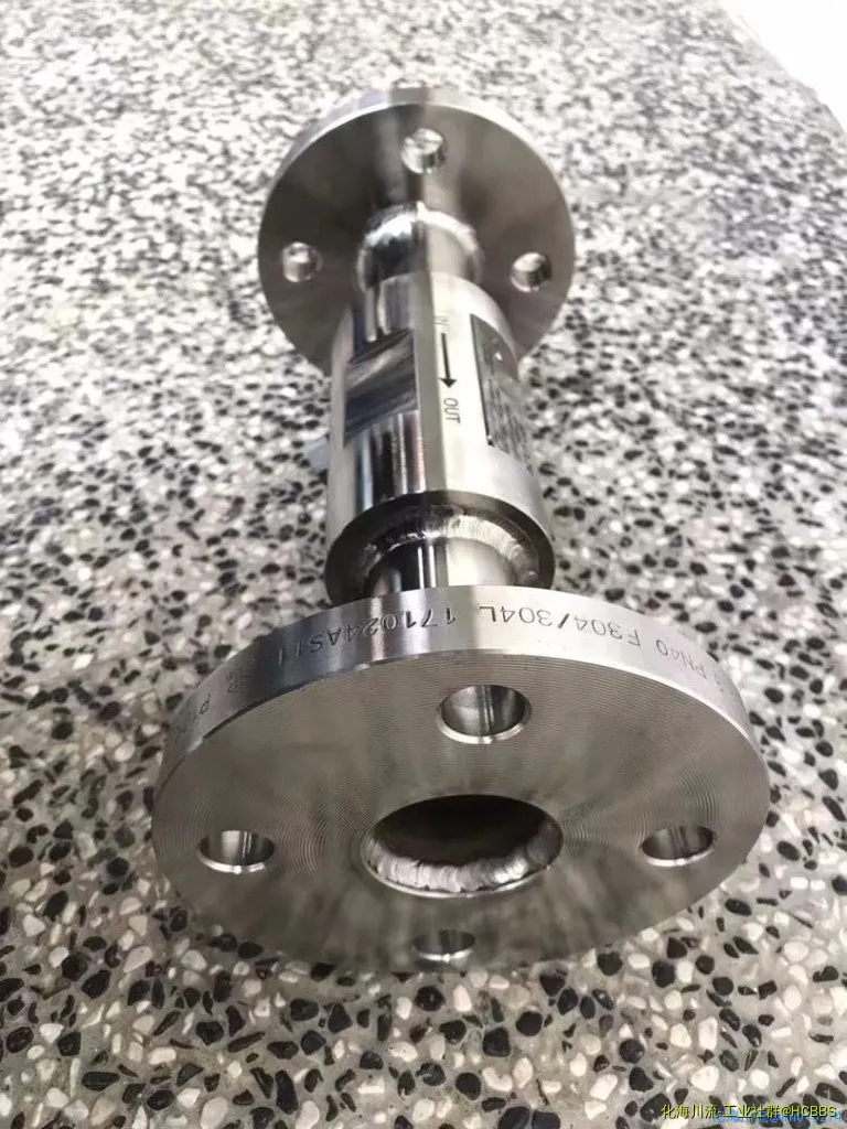

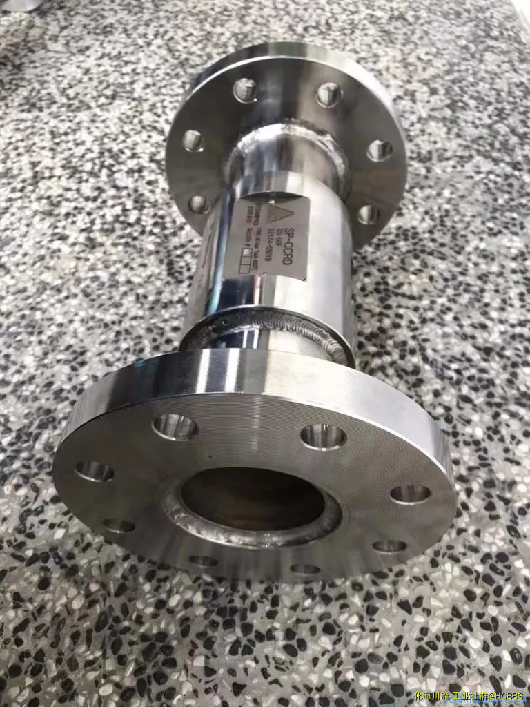

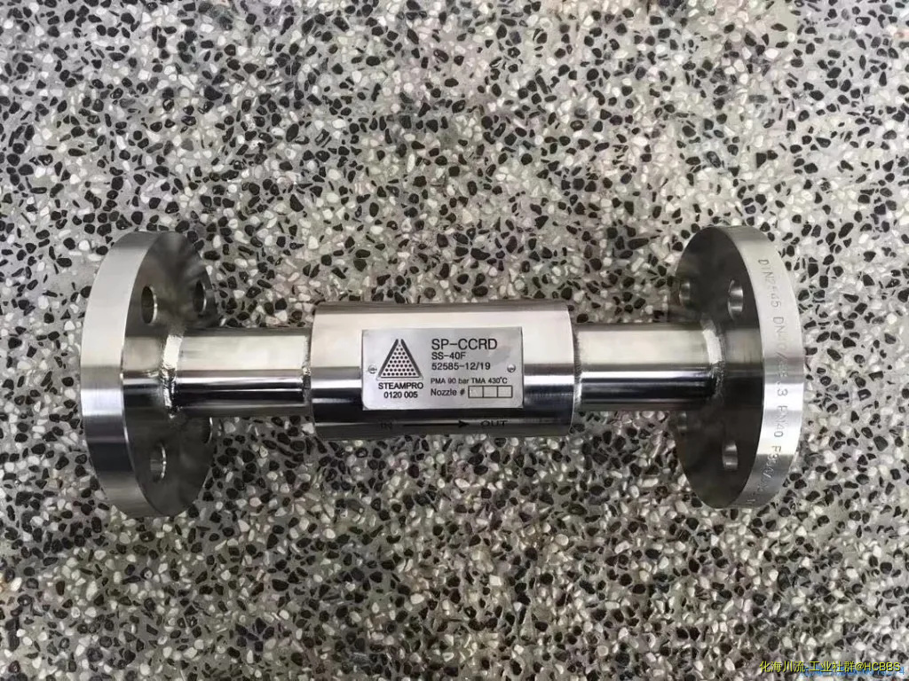

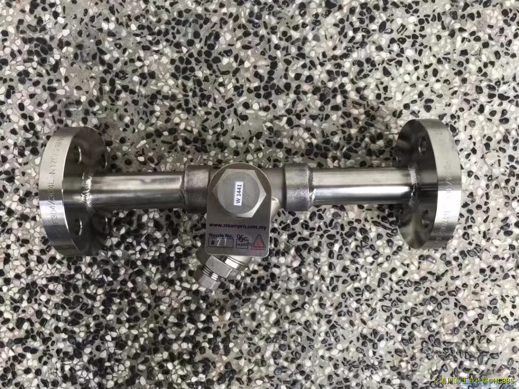

        利用两相式流体的原理,冷凝水被具有压力的蒸汽挤压到喷嘴(螺旋分子筛)处,从喷嘴排出,由于蒸汽源源不断的将冷凝水挤压过来,在喷嘴前由于相变原理持续形成一道水封,将蒸汽阻挡在管道内,冷凝水连续的从喷嘴排出。采用304、316不锈钢制造,质保高达20年(非人为损坏),内部无动作元件,不会产生金属疲劳或内部损坏等。且有效节约蒸汽能源10%-15%,业主方经安装使用后,经测试最高节约蒸汽能源27%(单点有计量器)大幅度降低生产成本。
