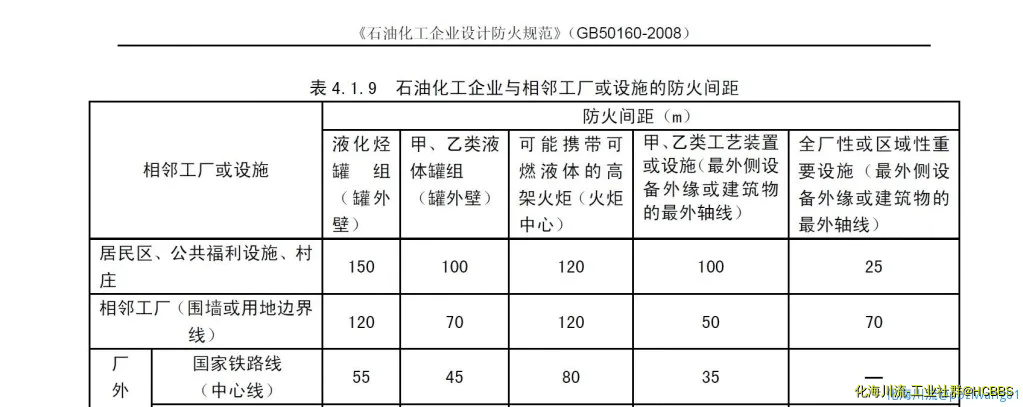

    请教各位海友,甲类储罐区与其它建筑的防火间距应从储罐外壁算还是从防火堤开始算?

储罐外壁算起
发表于 2020-9-10 08:42:10
见附图,GB50160

外壁,石化规里有

罐外壁,石化规条文解释中有。

这肯定是从罐外壁算的,建筑设计防火规范和石化规都有规定

从储罐外壁算起,但是防火堤距离相邻建筑不小于10米。见《建规》备注。

罐外壁
