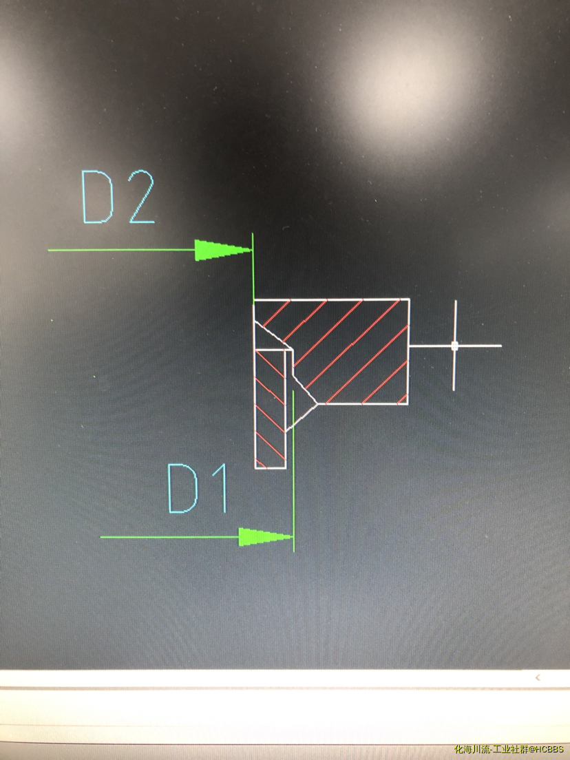

如下图,请问法兰计算时,法兰内径应该以哪个尺寸为准?为什么?

D1,计算会考虑接管、焊缝强度!

D2处的焊缝没作用吗?法兰弯矩长度不是从D2算?

应该是D1 承插焊法兰的内径应该是管道的外径  详情 回复 发表于 2020-9-6 19:29

应该是D1
承插焊法兰的内径应该是管道的外径

我知道是D1,为什么是?
请参考GB20592系列,里边有各种法兰的标准图集

150法兰计算中Di是指法兰或筒体端部内直径,如果按这个定义应该是D2吧?而且sw6计算法兰时,选标准法兰时Di取值就是筒体内直径!
