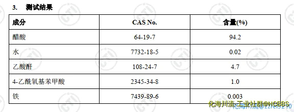

  各位大神,小弟公司生产的94%浓度冰醋酸在经过316L储罐、管道后醋酸颜色变红。(反应釜出来的醋酸无色)                                                                       现对发红醋酸DSC检测报告显示内容如右图   1599182469(1).webp                                                                                                              前期处理方案:
  1、怀疑变红原因为Fe离子存在,通过树脂吸附法处理后的颜色变化如右图 08a9603506bee8175f38683e9f9e0d6.webp 颜色有所变浅但还未达到我们期望的无色状态,请哪位了解工艺的大神或设备厂家给我出出意见。如有设备厂家能处理本案例可以直接联系本人     称呼:姜     联系电话:18021806670

看一下储存温度高吗?碳纤维过滤可以试验下效果。实在不行就更换管路和储罐。

蒸馏一下可以脱色

蒸馏吧,过滤吸附应该脱不掉的,不知道你的生产工艺路线是哪种?

如果管道和罐区投用前清洗干净了,可以排除管道设备腐蚀的问题。低温下,一般316L用在醋酸上是没有问题的。

但是你的铁含量确实挺高
