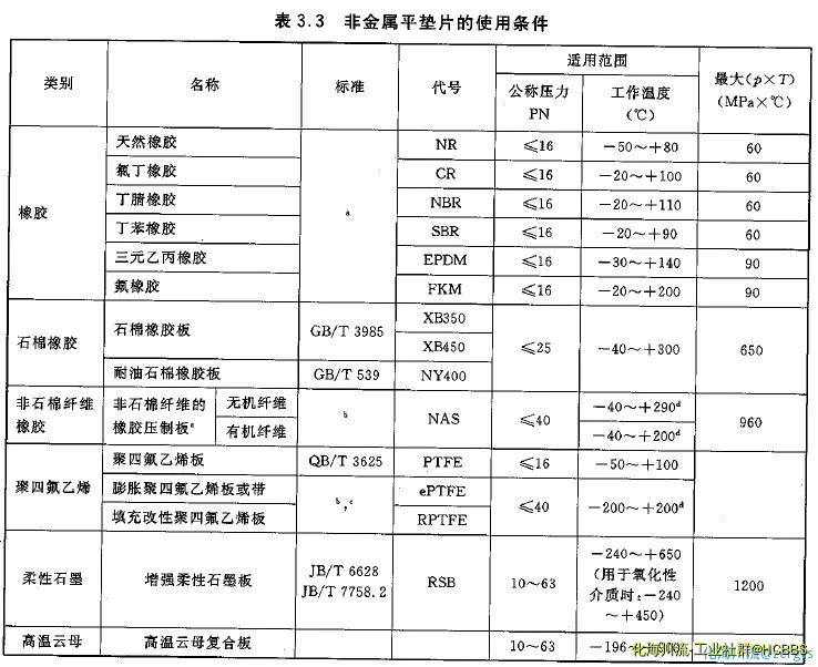

四氟板做的硬四氟垫片最高承压能到多少一般? PN25可以么?

四氟垫片允许使用在PN40以下的工况,具体还要看输送介质是否有易燃易爆毒性等问题,具体可以查HG20606标准

20592……上有使用温度压力范围

标准上有
发表于 2020-9-2 23:44:40
HG/T 20606标准数据,仅供参考 image.webp

HG 20592-2009上有使用温度压力范围
