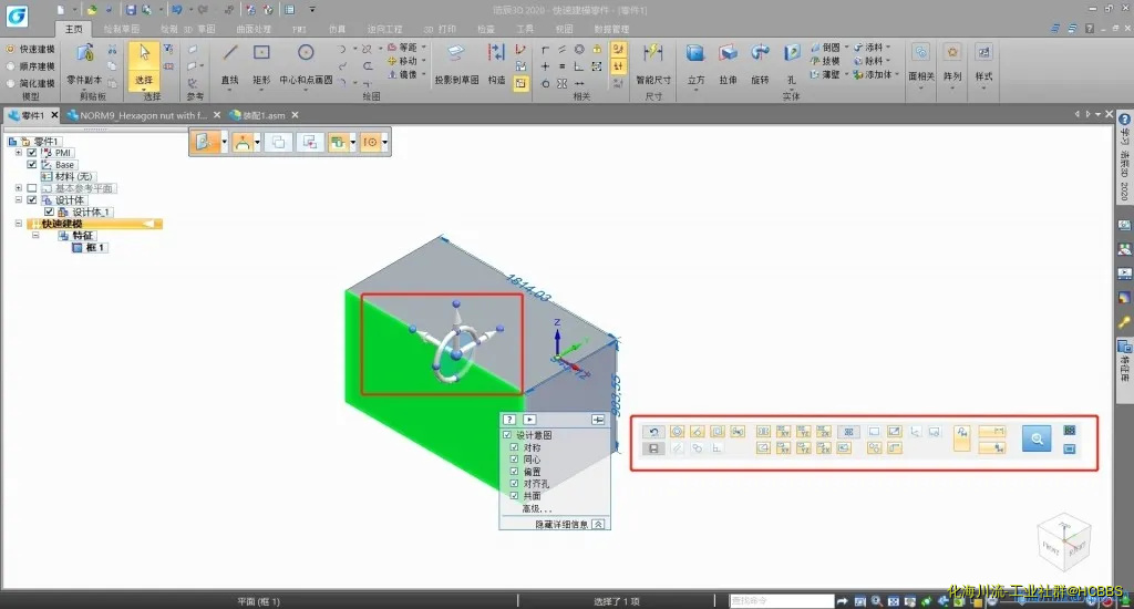

在使用浩辰3D软件进行设计工作的过程中,方向盘是使用较为频繁的工具之一。很多小伙伴由于对方向盘功能及使用方法掌握得不够全面,发挥不出方向盘强大功能属性带来的便捷性。接下来就让小编来给大家详细介绍一下浩辰3D软件中方向盘功能的使用技巧吧!
浩辰3D设计方向盘功能非常强大,在设计过程中,选中模型的任何部位均可调出方向盘操作功能。如下图所示:
为了方便大家能够快速掌握浩辰3D软件方向盘的详细功能和操作属性,详细的罗列了方向盘的功能。可以参照说明学习、使用,边学边用快速掌握使用特点。如下图所示:
1、绘制草图提示:
使用“直线”命令绘制连接线和弧线时,按A进入圆弧模式;按L进入直线模式。
要在绘制草图时定位关键点,使用MICE快捷键:(M)中点 (I)相交 (C)中心点(E)端点。
2、零件提示:
要显示选择管理器,按Shift +空格键,然后单击对象。进行同步建模编辑时,按V打开高级设计意图面板。
3、装配提示:
要隐藏上一层,按Ctrl+Q;要更改面/零件优先级,按Ctrl+空格键。
按Shift并拖动零件库中的部件,可将其放到放置点上,从而放到装配工作流之外。
按Ctrl并拖动零件库中的装配部件,可将其添加到装配原点。
要显示某个子装配中的所有部件,双击路径查找器中该子装配旁边的复选框即可。
4、工程图提示:
不必使用向导创建图纸视图。您可以将模型拖到图纸上。要在放置图纸视图前缩放它,可使用鼠标滚轮。
要重新生成所有图纸视图和派生表格,单击"更新视图"的同时按Ctrl+Shift键。
​以上对不同的3D设计环境(草图、零件、装配、工程图)分别做了说明,更方便工程师在不同设计环境下使用。
