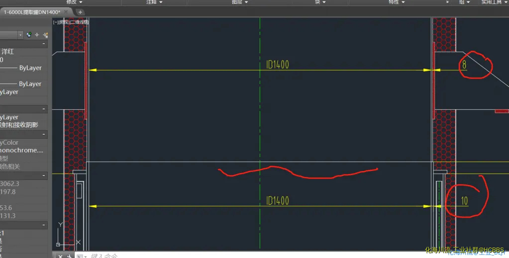

带夹套的外压长度是否是只需要计算夹套筒体覆盖的长度,是否需要先对封闭环的惯性矩校核?满足支撑条件才可以
