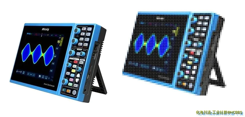

想象一下一张照片要怎么样才能清晰?当然是像素点越多,照片包含的原始信息就越接近真实,自然看起来也就越清晰。
我们从示波器上看到的波形其实也可以理解成一张照片,那么这张照片包含的点越多,自然也就越接近真实的样子。示波器的存储深度就是表达了示波器最多能存储多少个数据点。比如28Mpts的存储深度,说明示波器最多可以存储两千八百万个采样点。
对于拍摄一张静止的照片,照相机拍照时间的快慢关系并不大,因为结果并不会改变。但是由于信号是不断变化的,因此对示波器而言更像是在不停拍摄运动的照片,并且是超高速的运动,这个时候除了采样点数量以外,采样点采集的速度也就至关重要了。示波器重建一个信号不仅仅取决于有多少个数据点,采集数据点的速度也很关键。示波器的采样率就是示波器每秒能采集多少个数据点的能力。如果示波器的采样率不足,那么我们就无法准确地看到信号的真实样子。
