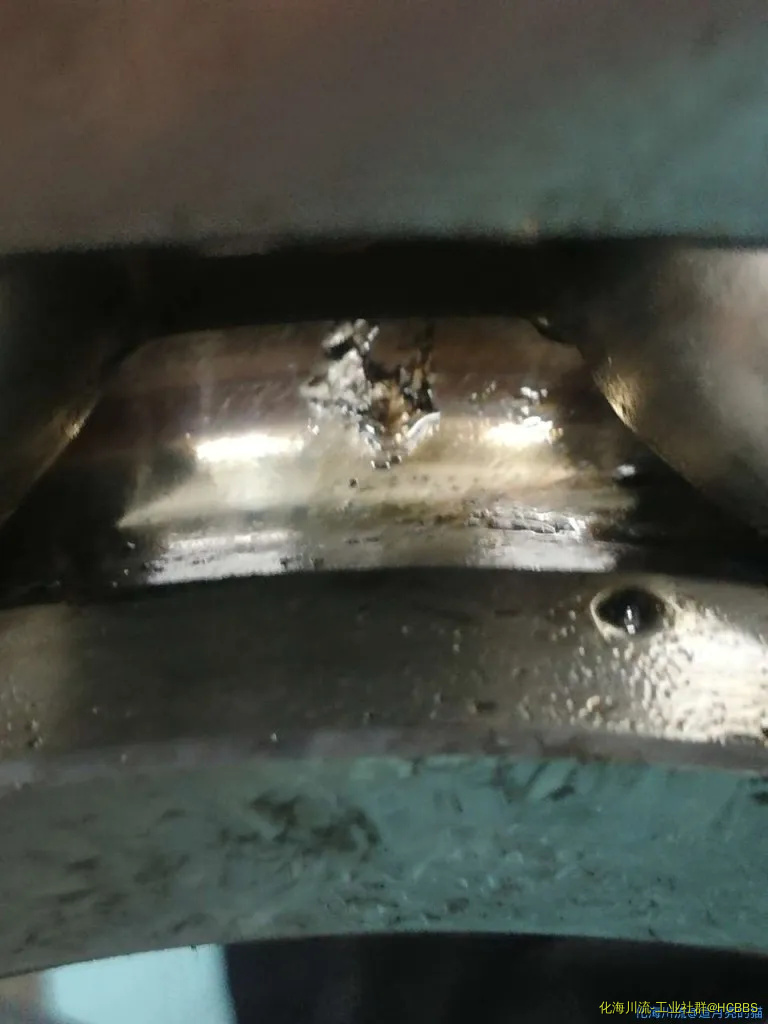

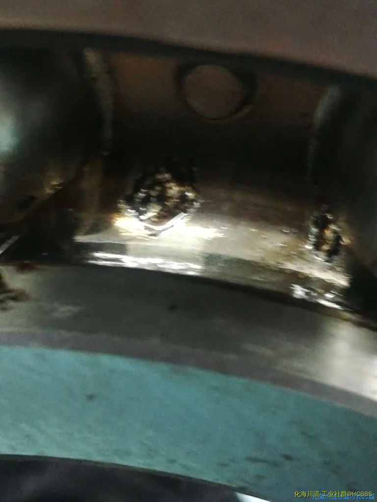

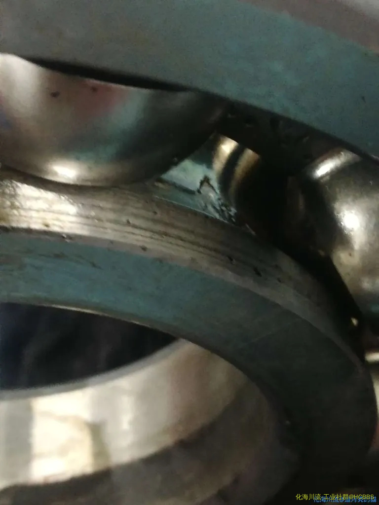

立式电机(4级)1440RPM,3#锂基脂,轴承内外圈润滑脂都良好,就是轴承内圈存在坑点。这种情况大多什么原因造成的?

看着像电弧击伤?
通常出现的这类现象大都是油脂中含杂质、震动剧烈的旋转、超负荷、、、、、。供参考。

轴承质量问题

考虑轴承质量问题的可能性比较大

这样都没烧毁变色真是幸运

质量问题。或者又冲击

从图片来看应该是油质问题及超负荷造成,建议定期更换或者更换润滑油,并排查是否存在超负荷的现象

1,轴承外圈的材质存在缺陷,高速运转下容易出现掉渣现象
2,润滑油/润滑脂含杂质进入接触面,造成损伤
3,润滑油/脂质量问题,或含水,出现腐蚀造成
4,机泵其他部位产生的大幅振动造成该轴承损伤
