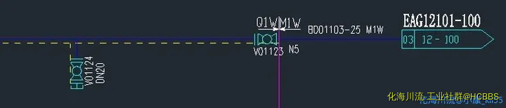

想咨询各位大佬下面PID图几个问题:1.这个排污管道上加上限流孔板有啥作用?2.为啥这个排污管道要加上伴热管?3在排污管道的末端为啥要进行管道压力等级的划分,为什么不直接使用同一压力?

小康_kii55楼主 VIP会员 VIP会员 | 显示全部楼层       最后访问IP浙江省
小校 发表于 2020-8-18 09:50
你这个截图搞得也太不清晰了
然后这个最前面还+了一个限流孔板

限流孔板一般作用是让管道充满液相的
保温的话,你这条管道是地面以上的吧?含水肯定需要伴热,防冻凝的
压力等级变化,可能性很大是你这条支线并至排污总管线的情况
poziwang81 发表于 2020-8-18 10:51
限流孔板一般作用是让管道充满液相的
这个限流孔板会不会起到一种限流稳压的作用?。这个让管道充满液相是怎么理解的?能再请教您一下吗 因为这个管道是从LNG经过过滤器,过滤器底部出来的。伴热的话  感觉应该是您说的这种情况

首先我给你看下我们设计文件的东西:
1个校验过的孔板,当接收产品达到设计流量时维持管内充满液体,避免两相流动引起管线振动。
再者:限流孔板在百度上的解释:
1、 工艺物料需要降压的场合。
2、 在管道中阀门上、下游需要有较大压降时,为减少流体对阀门的冲蚀,当经孔板节流不会产生气相时,可在阀门上游串联孔板。
3、 流体需要小流量且连续流通的地方,如泵的冲洗管道、热备用泵的旁路管道(低流量保护管道)、分析取样管等场所。
4 、需要降压以减少噪声或磨损的地方,如放空系统。
感觉你这个有点像百度解释的  3、4条中的啊?

弱弱的新手VIP会员 VIP会员 | 显示全部楼层       最后访问IP天津市
说一下我的理解,LNG这一块不是太熟,不一定正确。排污管感觉像是从支管到总管,支管的上游设备应该压力较高,排污管最后应该都是去排放罐吧,排放罐应该都是常压罐,这个地方增加一个限流孔板能够减小主管和支管之间的压力差,另外排污管道加伴热这个应该是常规操作吧
