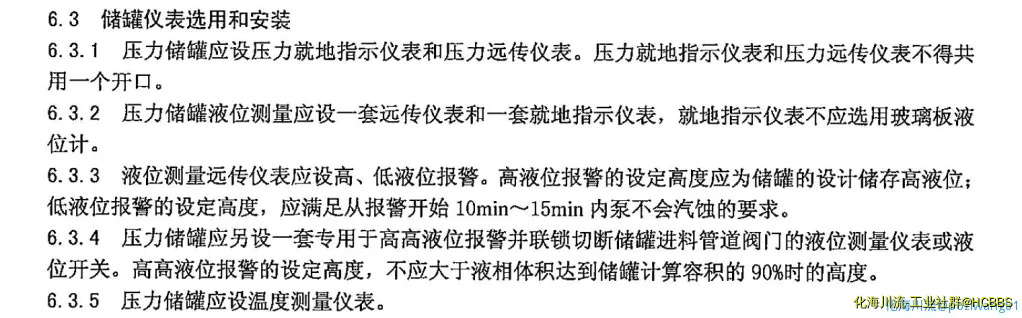

液氨储罐上安装两台液位计,一台远传双法兰和一台就地磁翻板是否 可以利用一个开孔

可参考图片

石化规
石化规

楼上的比较规范,我想一个开孔的意义不大了,万一失灵了,不是抓瞎啊!

主要看看液氨算什么类的介质,液位设计是否进SIS,如果有联锁,就不能用一个孔

不可以的,采用同一接口,如果接口处堵塞,会导致两个液位计同时失效。
这个应该叫共因失效吧
