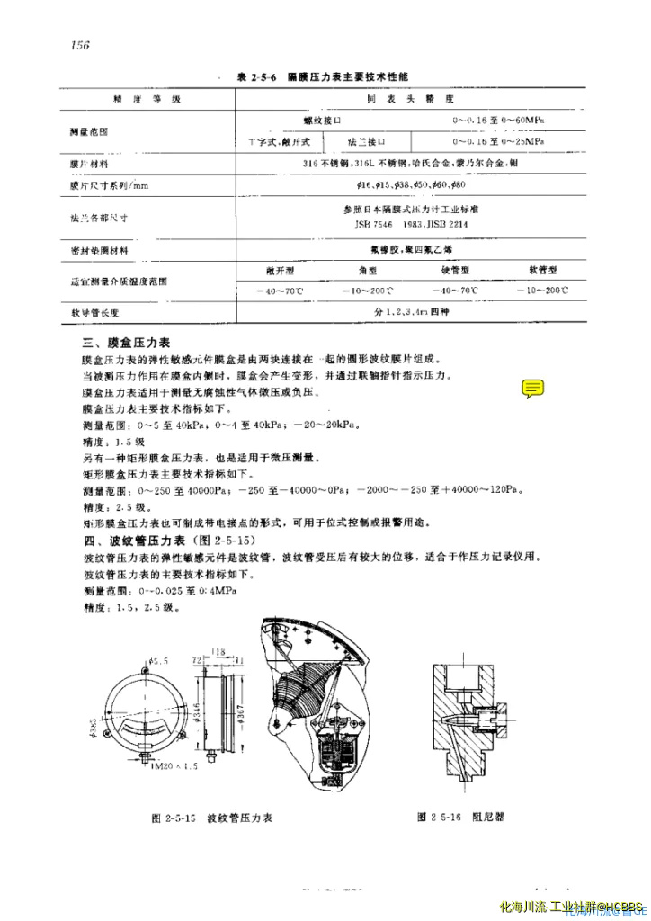

压力检测仪表的测量方法和分类不仅仅是楼主列的这三种,
现代工业生产过程中侧量压力的范围很宽,测量的条件和精度要求各异,所以压力检测仪表的种类很多,根据敏感元件和转换原理的不同,一般分为以下四类
(1)液柱式压力检侧仪表。它是恨据流体静力学原理,把被测压力转换成液柱高度·采用充有水或水银等液体的玻璃U形管或单管进行测量的仪表.基于此原理工作的仪表有单管压力计,U形管压力计及斜管压力计等.
·(2)弹性式压力检侧仪表。它是根据弹性元件受力变形的原理,将被巡压力转换成位移进行测量的仪表.常用的弹性元件有弹簧管、膜片和波纹管等.基于此原理工作的仪表有弹簧管式压力表、膜片〔或膜盒式)压力表、波纹管式压力表等。此类仪表多用于现场指示压力.
(3)电气式压力检测仪表.它是利用敏感元件将被测压力直接转换成如电阻、电压、电容、电荷量等各种电量进行测量的仪表。基于此原理工作的仪表有应变片式压力计、霍尔片式压力计、电容式压力计等.此类仪表多用千将压力信号远传至控制室进行压力集中指示。
(4)活塞式压力检测仪表.它是根据液压机液体传送压力的原理,将被测压力转换成活塞面积上所加平衡砝码的质量来进行测量的仪表。活塞式压力计的测量情度较高,允许误差可以小到。0.05% -0.02%,它通常被当作标准仪器来仪验与刻度压力检测仪表.
发表于 2020-8-9 22:03:51
       弹簧管又称波登管,是一根弯曲成圆弧形、螺旋形或S形等不同形状的管子,呈扁圆形或椭圆形,截面的短轴方向与管子弯曲的径向方向一致。当通入弹簧管内的压力较管外的压力高时,由于短轴方向的内表面积比长轴方向大,受力也大,使管子截面有变圆的趋势,即短轴要增长,长轴要缩短,产生弹性变形,这时,自由端必然要向管子伸直的方向移动。
       当变形引起的弹性力和压力产生的作用力平衡时,变形停止。自由端产生的位移,通过杠杆带动放大机构,使指针偏转一定角度,借助刻度盘指示出被测压力值的大小。
发表于 2020-8-9 22:10:51
膜片式压力表原理:
在压力作用下,被测量工作介质直接作用在弹性膜片上,膜片向上(测量正压)或者向下(测量负压)产生弹性形变,借助固定在膜片中心的连杆机构带动机芯齿轮轴旋转,从而使指针在刻度盘上指示出被测压力值。
发表于 2020-8-9 22:16:26
隔膜压力表工作原理:
当用隔膜压力表(也叫模盒式)测量压力时,被测量工作介质直接作用在隔离膜片上,膜片向上产生向上的变形,通过弹簧管内的灌充液将介质压力传递给弹簧管,使弹簧管末端产生弹性形变,借助连杆机构带动机芯齿轮轴转动,从而使指针在刻度盘上指示出被测压力值
发表于 2020-8-9 22:20:57
隔膜和模盒两种压力表的区别主要为
1)弹性元件不同:隔膜压力表的弹性元件为弹簧管,膜片只是起隔离作用。膜片压力表的弹性元件为波纹膜片。被测量压力作用在膜片上,膜片产生向上(或者向下)弹性形变,通过焊接在膜片上的连杆机构指示压力值。
2)精度等级不同:、隔膜压力表一般精度等级为1.6级;而膜片压力表精度等级为 2.5级。
3)测量范围不同:
