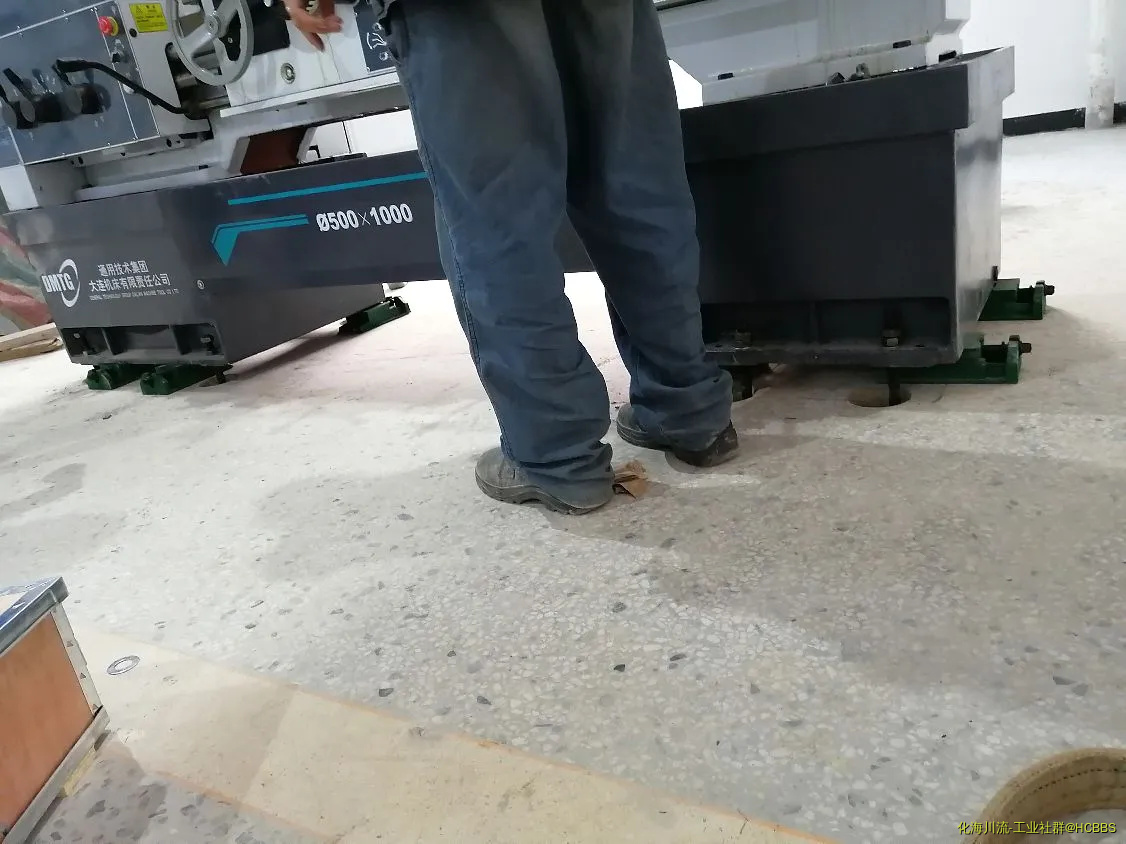

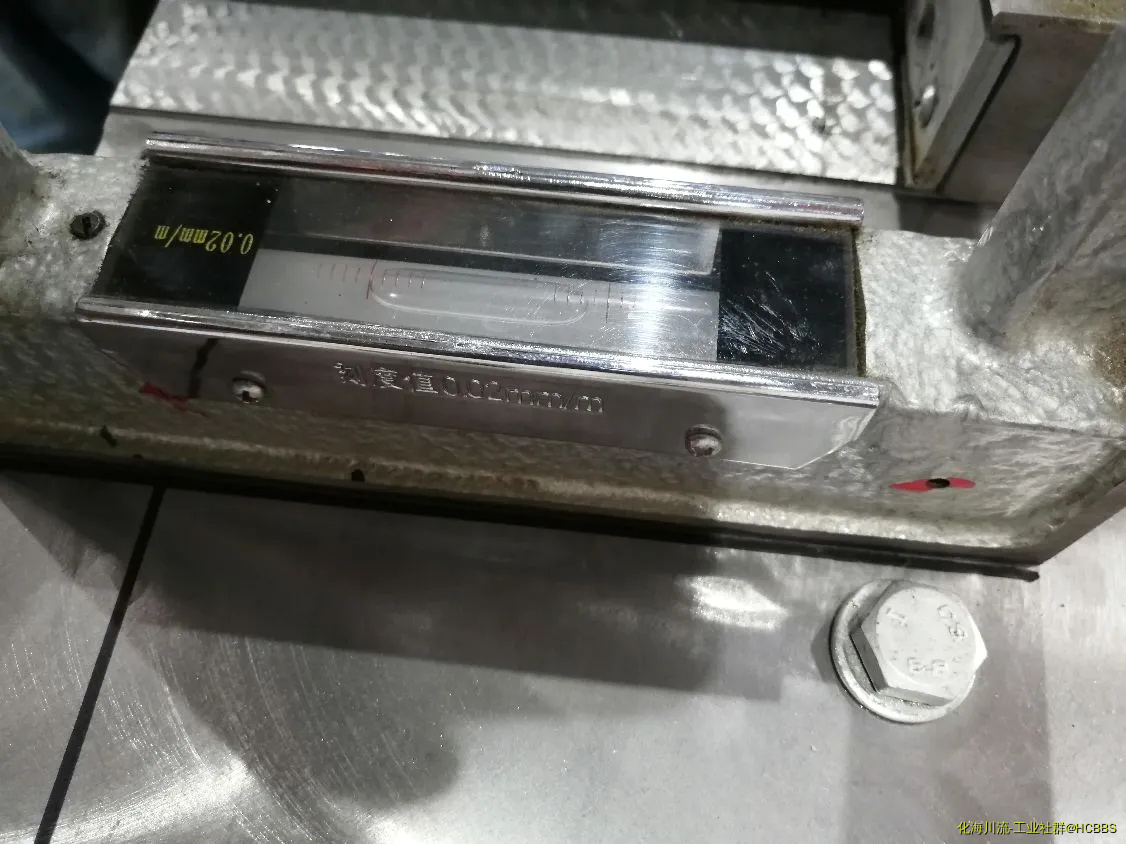

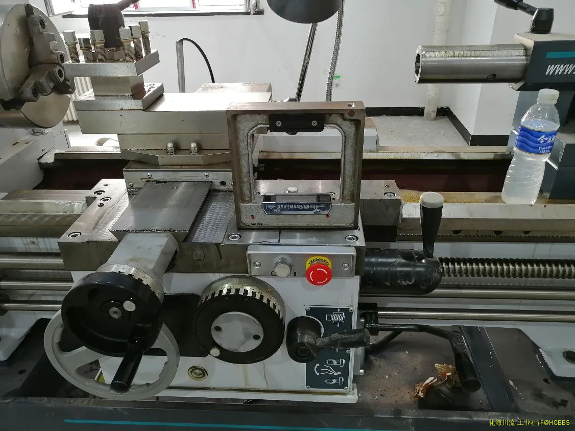

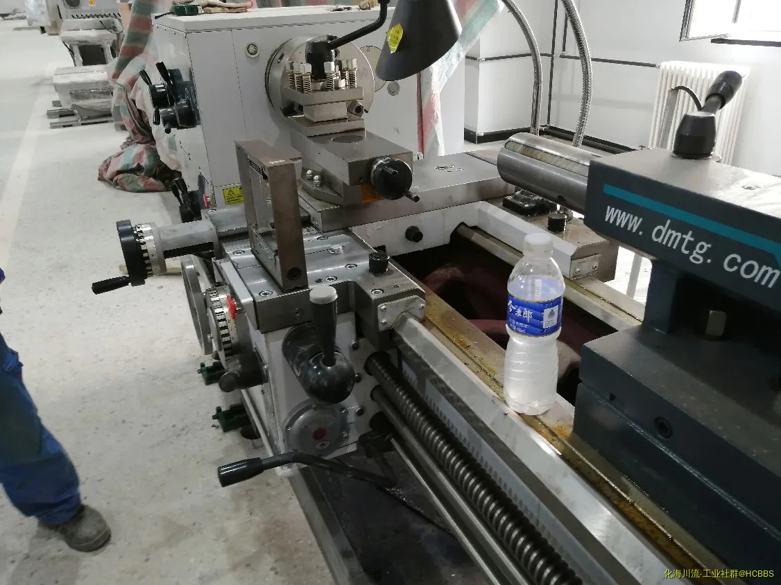

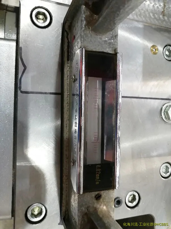

大家讨论一下这这样找平合理吗?允许误差在0.04/1000

为什么不把水平仪放机床导轨上呢
发表于 2020-8-1 13:59:06
关键是否你验收。如果你有验收权,你就是标准
这个说明书或厂家咨询应该是最靠谱的解释方案。
其实侧遂平位置的选取,需要那个部位水平就测那个部位。现在这个位置只代表着小车本体的纵向水平。供参考。
