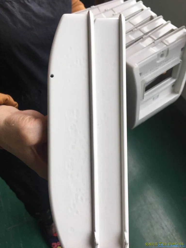

喷涂时,这些问题很重,严重影响喷涂的质量,既不美观也浪费原材料,这个走访的一个真实的喷涂厂家,这个问题应该是
很多喷涂厂家出现的问题,在经过一系列问题查找,包括对其涂料的检查,水、油含量的检测,发现这个问题是由于压缩空气油
没除去干净所导致的。因此向厂家推荐了本司的压缩空气除油利器。但是目前该设备还未投入使用,后续有效果会持续更新。

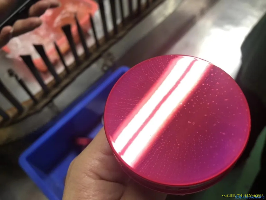

还有一个案例也是关于镀膜的,镀膜和喷涂在使用压缩空气时是相似的,下面是已经解决问题的厂家案例,在开始没有注意除除水,
就是下面第一张图的问题,很多气泡。麻点,但是使用了本司的产品以及做了配套方案后,问题迎刃而解。后面的图就是除油除水后的效果。

对于很多小作坊小企业都未重视这些问题,以为空气中的水和油含量不多,影响不大,可能在初期阶段是没有问题的,
但是后续的各种问题都会逐渐暴露出来,而且后续亡羊补牢,花费的是更多人力,物力,和财力。
