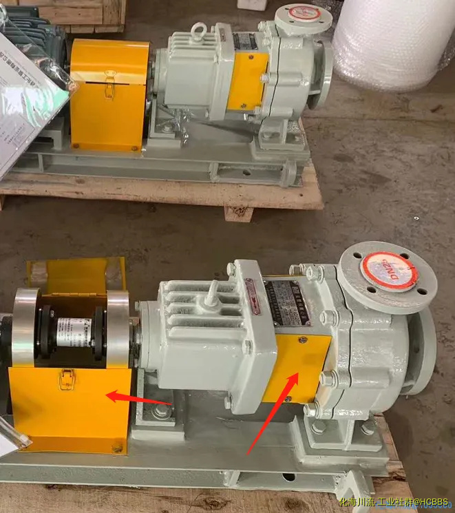

化工项目中基本上都需要用到泵,有的业主提出因跑冒滴漏/粉尘等影响导致泵的电机及泵体上污染物严重(从来不搞设备清理),现在要求我们设计的时候做一个防护罩,各位海友有没有这种应用场景,
讨论相关规范要求;加装防护罩的位置,防护罩对泵的综合影响;

一般只对电机加装相应的防护罩,至于泵体部分好像很少有加装的,主要是实施维护保养不方便。

电动机壳体加防护罩,一定要通过电动机厂家的散热计算,一定要考虑过散热,
一旦散热不能达到标准要求,电动机温度超过标准,后果想清楚了吗?
联轴器加防护罩是必须的。

常规的都是对联轴器进行防护,默认带联轴器防护罩,也可以定制成下图这一种:
在泵头端,机封左右两侧加装防护。

联轴器有防护罩,机封那里没有,单独给机封那里封死到时候漏了都不容易发现  详情 回复 发表于 2020-7-31 08:48

感谢指点,联轴器的罩子有,现在业主就是考虑其他地方漏料滴到泵上,不晓得是整体搞个罩子还是局部做一个,散热的计算我的问问泵厂家看看能不能做

ok,准备只做一个泵的电机加防护罩

最好别加密封腔罩,泄露的介质排不出去会进入到轴承箱,容易把轴承烧了
