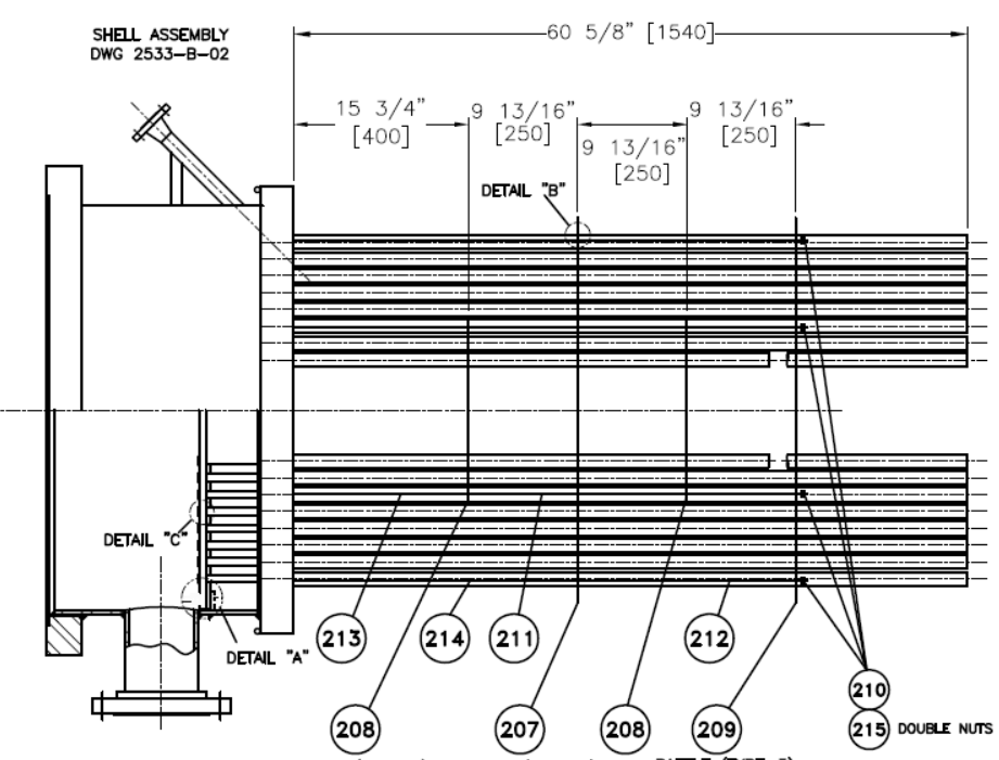

     金属钽是一种十分昂贵的材料,在压力容器行业一般作为衬层使用,我曾经为一个国内知名大型国有企业报过数十台换热器价格,其中一台~5平方钽换热器,报出价格在70万左右,成交价本人未知,估计在~60万。     钽材的焊接是整个设备制造的难点,其熔点为2999℃,在200~300度左右,与空气中的氮气、氧气等发生反应而氧化,因而钽材在焊接在洁净车间进行,焊接时要加以特别保护。国内薄板钽的焊接技术尚在发展阶段,为了好焊接往往采取加厚材料,从而使成本大幅上升(钽价格大概在400万/吨,是不锈钢100倍)。
     钽材设备的结构设计也是相当有讲究的,这些都是服务于制造。钽与搪瓷的耐腐蚀性能匹配度高度重合,因而其相关联件常用搪瓷。
