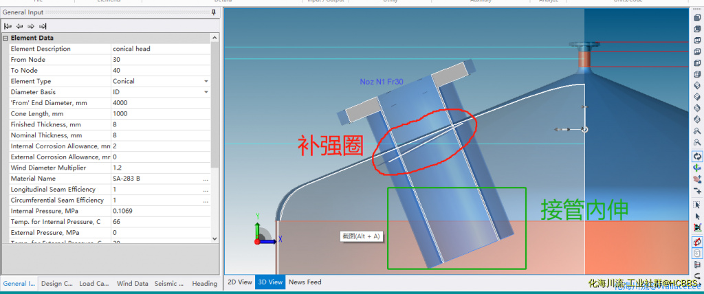

如图所示,在容器的锥壳上插入一个带有补强圈的平齐接管(用于人孔的接管),设置成外伸长度为150mm,内伸长度为0。
但是在图中发现了两个错误:
1.图中接管内伸了一定长度,但是在接管信息设置”Projection inside"内伸长度输入的值明明为0
2.图中的补强圈没有贴紧锥壳的外壳表面,反而位于锥壳内部。
求助:
如何更正才能使图像区域中的建模模型显示正确?望大神指点!!!

锥体上显示不上补强圈不理会,只要尺寸输入正确即可,重要的是看计算书中的信息,没有错误就行
是嘛。。那为什么在圆筒形壳体上的接管看起来都挺正常的呢

模型显示在锥壳上会有偏差,只要数值填的正确,计算就没有问题。

In many cases PVELite 3D graphy or calculation may be incorrect. In this ccase you shall raise SR (Support Request) to PVELite technical support to seak help, but you shall be a valid licensed user.
