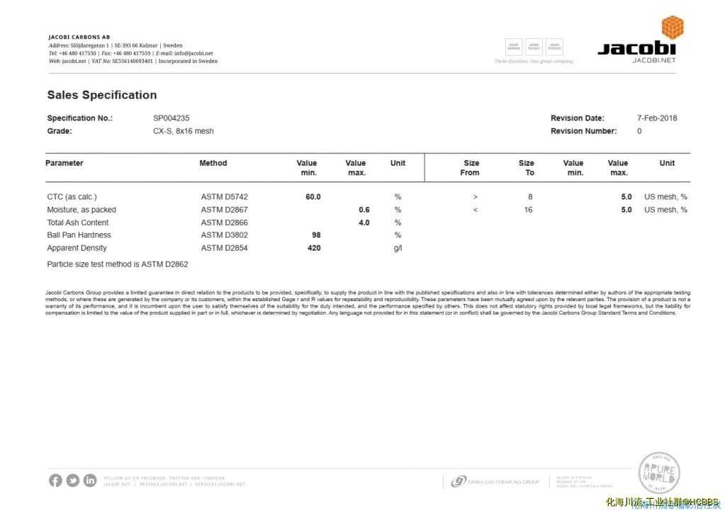

[求助] 光气反应器装填的椰壳活性炭,有没有什么标准,推荐几个厂家
1.2K |2
UU过客VIP会员 VIP会员 | 显示全部楼层 |阅读模式       最后访问IP河南省

利益相关,Jacobi Carbon公司中国代理。
附件是Jacobi公司专用于光气合成的活性炭规格,其特点是比表面积大,水分极低,0.6%以内。光气合成工艺对活性炭的耐氧化性和催化寿命的持久性要求高。水分低和纯度高的活性炭在这些方面有正面作用。如需了解更多资料,可以发邮件至sales@gzfuzhang.com

谢谢你的提供
