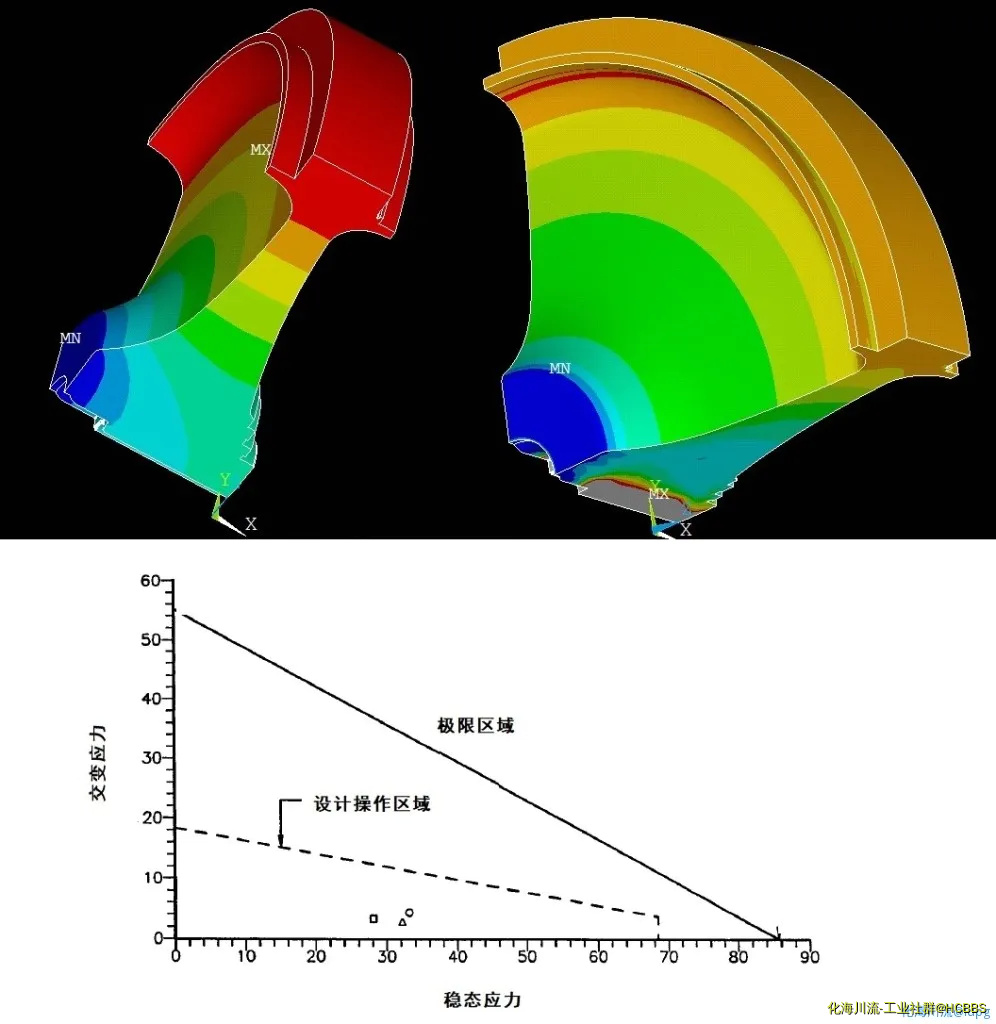

如题,烟气轮机轮盘冷却蒸汽的作用都有哪些?不要说冷却,太肤浅了

发表于 2020-7-21 09:18:13
lupg | 显示全部楼层       最后访问IP上海市
1. 我想故弄玄虚找个冷却的替代词,还是逃不出肤浅,
2. 冷却蒸汽确实有其他作用,但主要作用还是冷却,所以以下说的也是冷却
3. 烟机轮盘在高温下旋转产生很大应力,必须控制在材料的许用范围之内,许用应力与温度紧密关联,必须要冷却
4. 附件左上图为模拟轮盘温度,右上图为模拟应力,下图为轮盘设计的GOODMAN图,所有这些都离不开冷却

墨雨清明楼主 VIP会员 VIP会员 | 显示全部楼层       最后访问IP云南省
可能没表达好:意思是冷却的目的是什么?就是不要直接说冷却轮盘.....(是我肤浅了)
第一是消除应力,第二是预防结垢,第三是冷却拉杆螺栓部分

qq_混了二十一年169169VIP会员 VIP会员 | 显示全部楼层       最后访问IP山东省
去除轮盘间催化剂
发表于 2020-8-4 05:22:59
小七迷茫VIP会员 VIP会员 | 显示全部楼层       最后访问IP山东省
冷却轮盘,降低温度。防止催化剂粘结在转子上。
