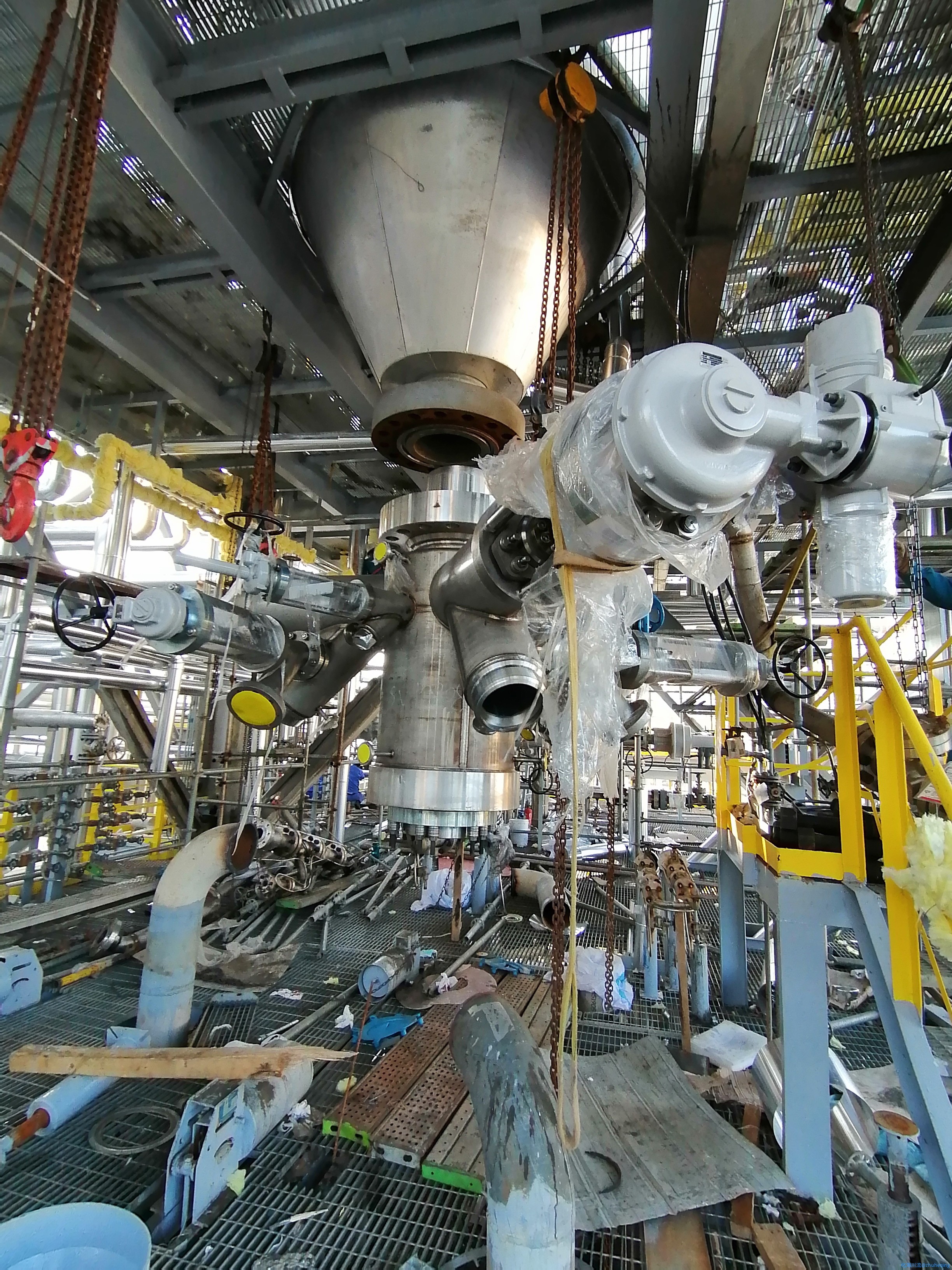

炼油中的渣油加氢装置已从原有的固定床,发展到了沸腾床加氢以及最新的浆态床加氢。浆态床加氢中,阀门的选型发生了很大的变化,除原有闸阀、截止阀、止回阀、球阀需求外,又出现了多通道柱塞阀,压力为CL2500、CL600、CL300等级。该类阀门形状复杂,工艺要求高,目前装置中多通阀能部分替代进口的厂家有中核科技、上海开维喜和航天十一所,关键阀门进口商SCHUF或STRUMAN。最复杂的为6通道CL2500柱塞阀,目前仍依靠进口。有大型民营企业新上两套浆态床加氢,要求更为复杂,多通道柱塞阀需加装保温夹套,制造更为复杂。该民企目前在国内订货了约100台,以减轻资金压力,同时防止国外承制商数量太多,不能按期交付,如果国内首套开车成功,浆态床加氢装置出油率高,能将渣油“吃干榨尽”,后期国内还将有不少炼厂上马同类装置。

学*学*,最好能发个图啥的!!

最复杂的六通六柱塞混合进料(3泵)可以优化成四通四柱塞,取样和排空完全没有必要集中在一起。

六通柱塞浆液阀
