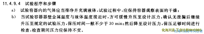

      根据GB150.4《压力容器 第4部分 制造、检验和验收》,压力容器进行液压试验时,先将压力升至设计压力,确认无泄漏后升至试验压力保压30分钟,然后将至设计压力保压一段时间。
      我的问题是,既然试验压力保压30分钟没有泄露,为什么还需要降到设计压力保压一段时间?这样做的意义是什么?
