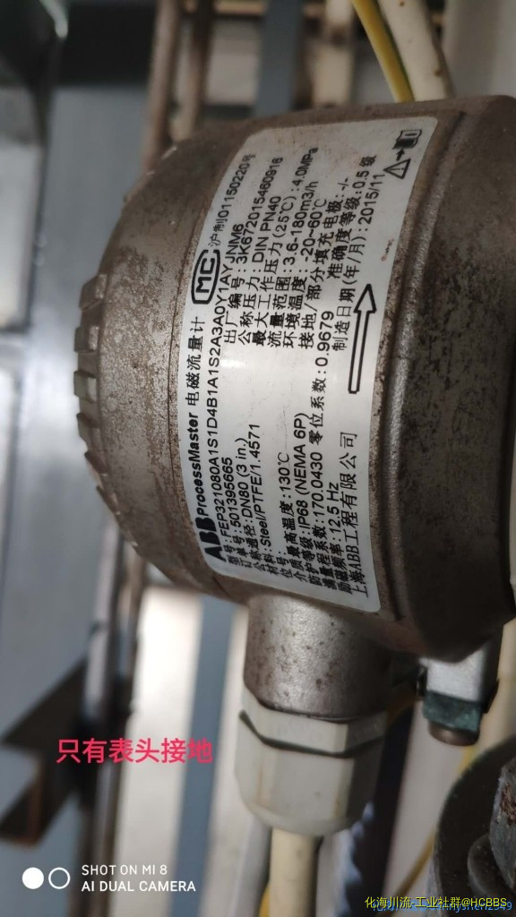

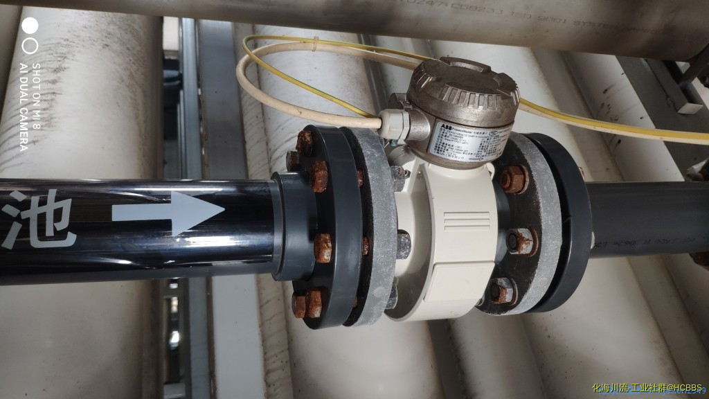

现场有一流量,管道用的是PVC,但没有用接地环,根据型号, 也没有配接地电极,只有一根接地线从外壳引用公用地,试想这样的安装靠谱吗?

这要看介质和管线的运行情况。
一般来说,非金属管道上安装的电磁流量计,应该带上接地电极或接地环,以保证电磁流量计有一个可靠的测量零电位区,当管道是非金属材质并且介质导电性不是特别好时,或介质没有良好的接地零电位时,测量值会有明显波动甚至不能正常测量。
看看电磁流量计的操作安装指导,按规范要求去做才对。

介质是水,管道是PVC,刚开始我以为是带接地电极的,这样只接外壳地,说得过去,但根据型号查没有配接地电极,手册上接地要求还要严,要单独接地,但运行却良好,搞不明白了  详情 回复 发表于 2020-7-13 13:34

介质是水没啥问题。腐蚀性的还是要考虑接地环了!

一般说来非金属管道是需要安装接地环的,为的是介质中的电荷分布平衡。因为电磁流量计产生的电信号比较弱,加上介质里的电荷运动不平衡的话比较容易干扰,直接结果就是流量一直在波动。但是介质是水的话,加上工况没有那么剧烈的情况,应该介质电荷产生的干扰就不是很强,不足以扰动电磁流量计的电信号,所以表现出来的流量就平稳,那接地环接不接应该都可以。个人意见,有错敬请纠正。
