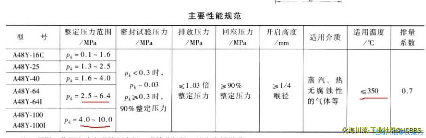

参考安全阀性能
发表于 2020-7-14 18:22:31
沙漠里的游鱼 + 5 热心助人
整定压力的校准应当考虑温度修正。
https://bbs.hcbbs.com/thread-1099345-1-1.html
