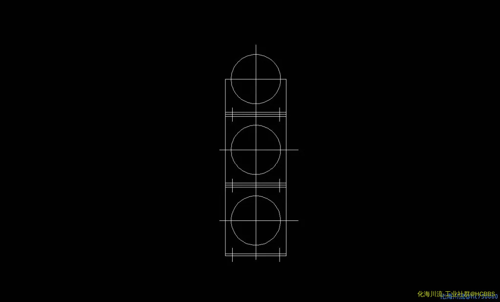

五台工程直径1900的设备串联,总重量很大,请教一下鞍座需要设计成哪种形式?

如果五台直径1900的卧式设备叠放在一起,鞍座设计非常麻烦,需要整体建模应力分析。水平摆放就稀松平常

五台冷却器叠罗汉的话,应该分开做支撑或者分组做支撑,不能全部重量层层下压,这样下层的冷却器是承受不了的。如果全部叠罗汉的话,建议采用分析设计来做,成本的话也不会低。

让结构专业做构架吧,没几个钱。如果是考虑最小压降,必须这么布置,那考虑的载荷复杂了些,建议底层鞍座直接做环形全包的鞍座垫板。

hc730060VIP会员 VIP会员 | 显示全部楼层       最后访问IP海南省

五台串联,水平布置,单独做5个1900的鞍式管托,设埋件,结构专业同时考虑5个鞍式管托做整体基础。

改头换面_VVWX楼主 VIP会员 VIP会员 | 显示全部楼层       最后访问IP辽宁省
hc730060 发表于 2020-7-11 00:29
可以做成这样的。
可以说的详细一些吗?这种形式的鞍座有没有什么标准或者参考,具体如何设计,十分感谢
