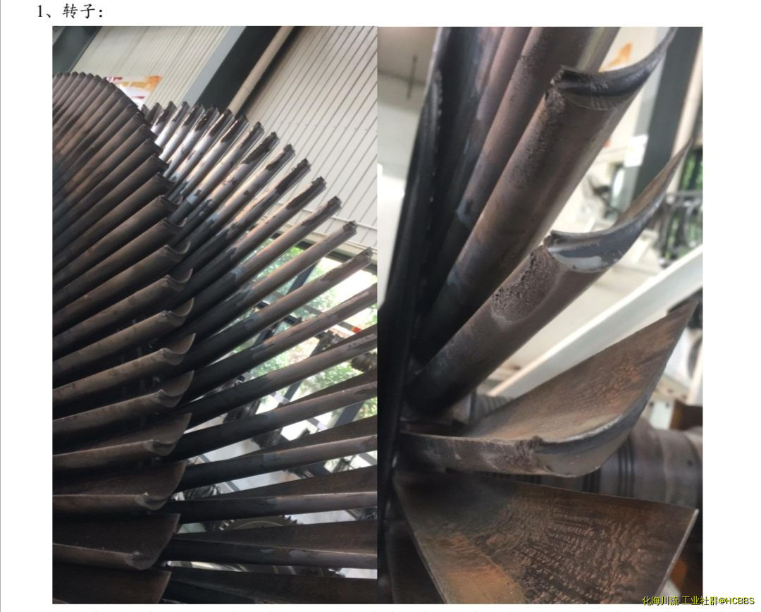

[求助] 哪位大神可以帮我看一下汽轮机转子叶片气蚀到这个程度是不是严重啊?
2K |5
像少年啦!飞驰VIP会员 VIP会员 | 显示全部楼层 |阅读模式       最后访问IP河北省
汽轮机的末级叶片,检查发现气蚀到这个样子了?请问需要更换吗?

个人建议还是更换为妥,否则还是带病工作状态,而且属于高速运转的动设备,想想画面就比较恐怖!
发表于 2020-7-3 22:12:31
这种现象与蒸汽质量是否有关啊,
换与不换不重要,重要的是产生原因要查明,供参考。
发表于 2020-7-4 08:02:37
荣誉会员  |  头衔:  TA未设置
这样会使得转子平衡丧失,运行时振动达到不能接受,或超出规定值时,建议更换
发表于 2020-7-4 10:59:30
backcat666 | 显示全部楼层       最后访问IP广东省
水击
发表于 2020-8-6 19:01:22
水蚀,蒸汽质量不过关。动平衡可过就可以,看钱办事。有钱最好换。
