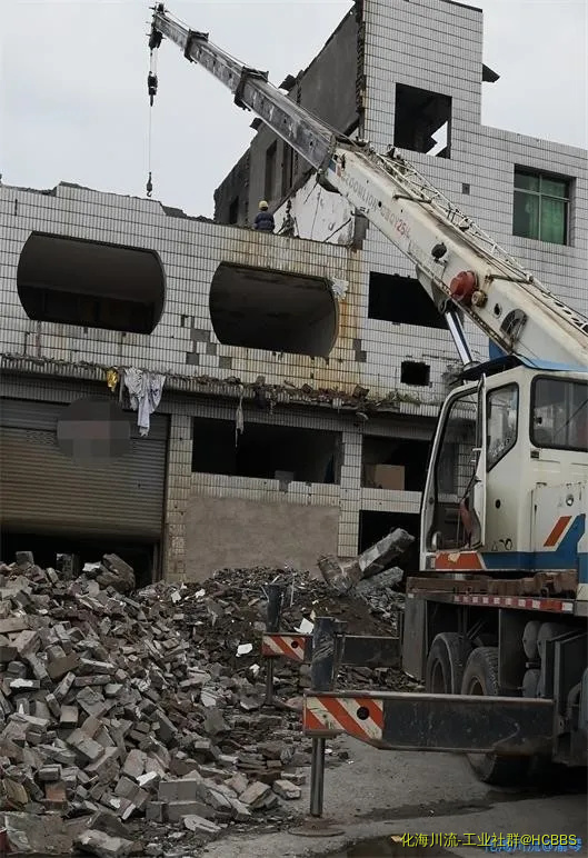

一处破败的老作坊拆除,现场作业有什么不足之处

未设置警戒线,工人没戴安全帽,着装不规范,起重臂下站人,吊车支腿未垫枕木。
哈哈,我也只看出来这些问题,看看其他专家还有啥意见

现场没有维护,安全帽,枕木,安全标志都没有

工作流程也有问题,应该先把设备拆出来之后,再拆部分墙体,拆设备之前应该保证建筑物结构不要被破坏,还是建筑垃圾影响了吊车最佳的停车位。还有给吊车打打黄油,除除锈,刷刷油漆。还有警戒线,安全员呢?吊臂升降角度太大了,还有吊钩是垂直起吊还是斜拉歪拽a,看着不想垂直起吊。

问题确实不多,也就是常见的防护措施不足和作业不规范等x i惯性违章。只是,这样的现象太普遍了。尽管许多行业规范和要求不少,但是廉价的“游击队”太多了

拆除顺序有讲究,把建筑结构破坏了,对作业人的风险就增大了。图中临边的风险就是例子

安全帽,枕木

起重臂下站人,吊车支腿未垫枕木。

看地上那么多砖头块应该是三楼设备间墙体拆除后遗留的,四周也没见到拉起的警戒线以及安全监督人员。看操作工人所在三层有一部分墙体还悬在那里,存有很大隐患。起重机支腿直接放在水泥地面没有垫枕木,从操作者考虑可能水泥地面结实,但最怕水泥地面下面出现的局部空洞而引起可怕后果。万事不能心存侥幸!且行且珍惜!

工具不对,应该用挖掘机

应该还属于卸除设备阶段,若是破拆楼层肯定要用到专业挖掘机所带的液压冲击锤,“咚咚咚”几下整个楼都被夷为平地了

这个地面的强度,垫枕木估计也不好使。强度不够。

除未设置警戒线,没戴安全帽,劳保不规范,起重臂下站人,吊车支腿未垫枕木外,个人认为吊机汽车轮未支撑至悬空。

还差一个指挥
