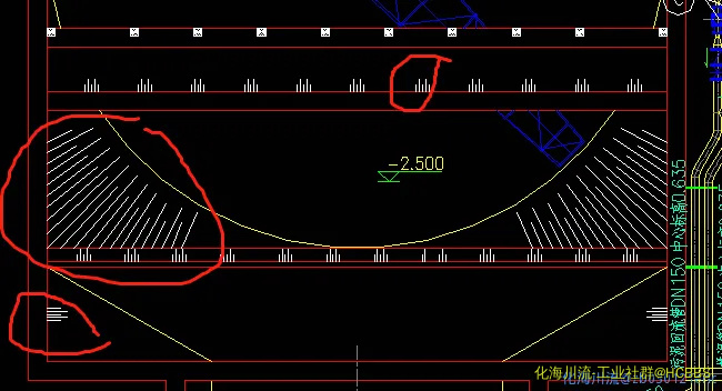

[求助] 请问水池底部这种线条代表什么意思?

斜坡?

布筋填充?

先看看是个平面图还是个立面图a

方变圆斜坡。这是沉淀池吧?

图中这样的一长一短斜线表示的是示坡线,从引出的位置由高向低坡向指示的位置,必要的时候还要标注上坡度值,如1:2、1:0.5等。
