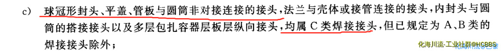

球冠形封头与筒体的连接焊缝,属于B类对接焊缝,还是属于C类角接焊缝。

那要看你筒体和封头的连接结构。球封有没有直边。一般是不把半球与筒体直接连接。那样应力很大,在设计时尽量是避免的。

GB 150 有规定

你好,球罐型封头SDH一般跟筒体怎么连接?

让球封的中心线与筒体的中线对齐,然后将筒体的一部分作为球封。见GB/T150第291页图。
