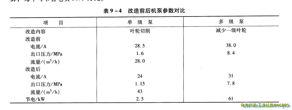

[求助] 离心泵叶轮切割后流量上升,出口压力下降?

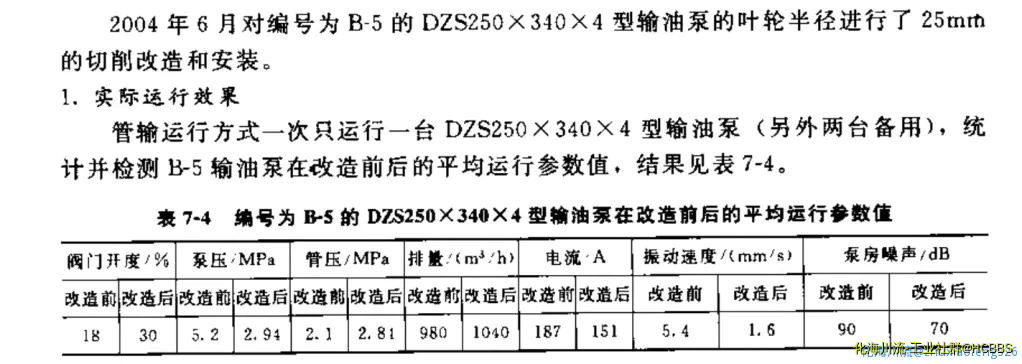

估计这个论文没有经过严格的审核,我有次就遇到过把我论文的图片贴翻了,而且还是国内比较知名的期刊上,当时把我气得不行,我还交了审稿费的......

流量扬程都下降
发表于 2020-6-29 23:50:32
这个对比参数,要先定值一个参数。
如、当压力最高时,是否可以达到切割前的压力,然后在这个压力下,流量能加达到的最大流量,而且是在相同电流的状态下的比较。回过来再对照能达到的最大流量时的电流。这个列表突出的是节电。有些关注的是当时的节电,却忽视了与季节温度变化的因素。比如,夏季高温需要大流量,你把叶轮切了就达不到使用要求咋办?供参考。

流量测量有误

电流下降,流量,压力都下降

叶轮切割后,泵的扬程随着叶轮外径的减小而下移。在管路特性曲线不变的情况下,泵的工作点会向下、向左移动。也就说明压力和流量均减小。

此项改造,流量上升,出口压力下降,符合原理

从泵的特性曲线来讲,肯定是切割后流量、压力、功率都减小。 但实际运行是阀门开度改变了,管路特性曲线改变了,当然这个流量与泵特性曲线的那个流量不是一个概念。  发表于 2020-8-7 08:30
这个参数的取得,要注明工艺条件才是合理的吧  详情 回复 发表于 2020-7-24 08:09
叶轮切割后,在管路阻力曲线不变的情况下(具体点说,就是整个管路系统阀门开度不变),泵的出口压力和流量均减小。
但叶轮切割后,如果开大了出口后阀门开度,则会出现流量变大、压力变小的情况。

泵的参数变化,一定要结合工艺条件的。在相同的工艺条件下比较才有意义  详情 回复 发表于 2020-7-24 08:11
