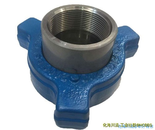

有没有海友详细了解高压由任的?目前在采气井口出碰到,没有这个概念,请问这种连接有没有相关标准可以参考呢?

不知道是不是SY/T 5211 高压管接和高压活动弯头?
需要说学名,俗名有时候不好理解

Union,活接

看了一下这个标准里面的活接头,与由壬结构相似,可能是同一个玩意儿

Hammer Union,普通Union结构外面多了三个爪,可以拿锤子Hammer来敲击的。
