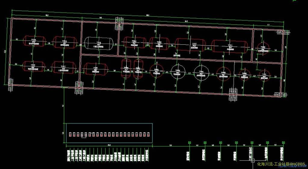

简介--罐区斜着,泵组正着,管子是沿着防火堤呢,还是正南正北配呢,求配管大佬指导-登录查看全文

简介--配管要从距离最短、耗材越少越好,选择路线要选择弯头内角不能小于90度的路线,毕竟管路越长、弯头内角越小,阻力越大。 这个图片你可以根据实际需要来重新布管。还要考虑到检修的便利性。 ...-登录查看全文

简介--北向标转正,泵与罐平行好配管。 见配管设计参考书都有要求。 这种罐斜,泵正有不少设计问题-登录查看全文
