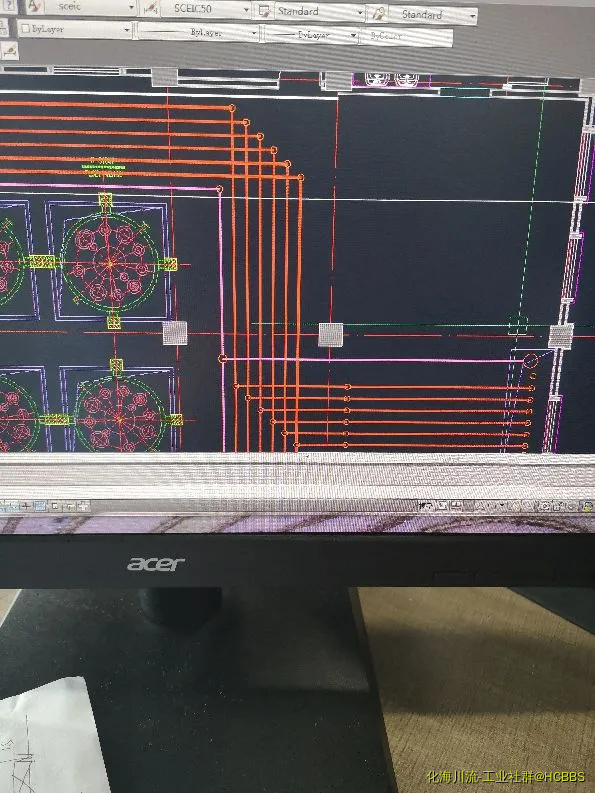

像这种L型和Z型的支撑,间距按直管的多少折算?我记得有规范,忘记在哪里了

化工工艺设计手册中有规定,管径不同,间距不同

还需要考虑是否保温  详情 回复 发表于 2020-6-29 19:23

还需要考虑是否保温

种L型和Z型的支撑,间距按直管折算系数, 需要查表, 。张德姜老师写的〈工业管道配管设计与工程应用〉〈管道设计技术〉两本书有那个表

L型一般不超正常跨距0.73  Z型一般0.5,我刚刚建了一个管道交流群可以进群讨论。784909710

主要是要考虑保温的重量
