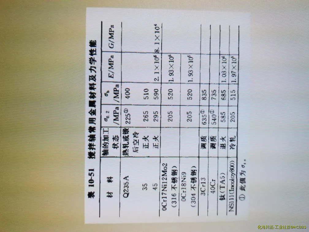

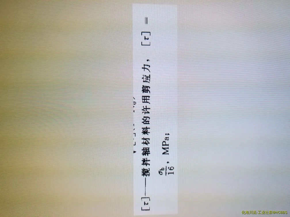

[求助] 反应釜搅拌轴的材料问题

sx2001VIP会员 VIP会员 | 显示全部楼层       最后访问IP辽宁省
你这表看着眼熟,应该是那本搅拌手册里的吧,我就用这个表查剪切许用应力,取个中间值就行
